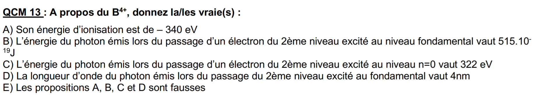

Slt!
Bon, je me sens vraiment bête parfois :lol:
Dans ce qcm, on parle de B4+ dans l'énoncé. Du coup, on considère tout de même que Z=5 ??
Tous les calculs utilisent Z=5.
Un petit commentaire là-dessus serait très appréciable :D
enonce

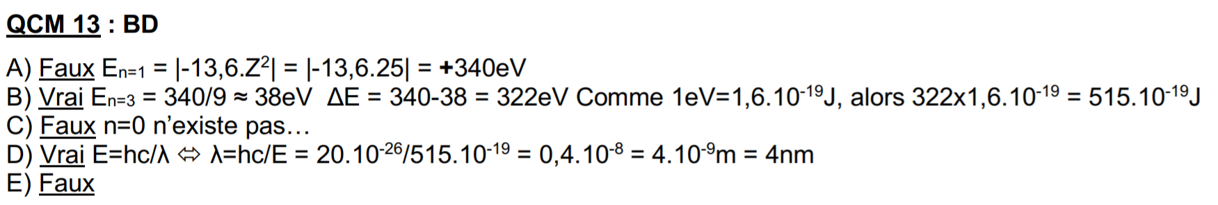

correction

Salut Artémis ! :go-away:
Alors oui oui Z ne change pas !
Si tu veux bien qu'on est un 4+, ça représenté le nombre d'électron (qui ne sera donc plus que de 1) mais Z le nombre de protons (à l'intérieur du noyau) reste le même !
J'espère que c'est plus clair ! :angel:

Re, merci beaucoup pour cette réponse rapide. C'est compris !
