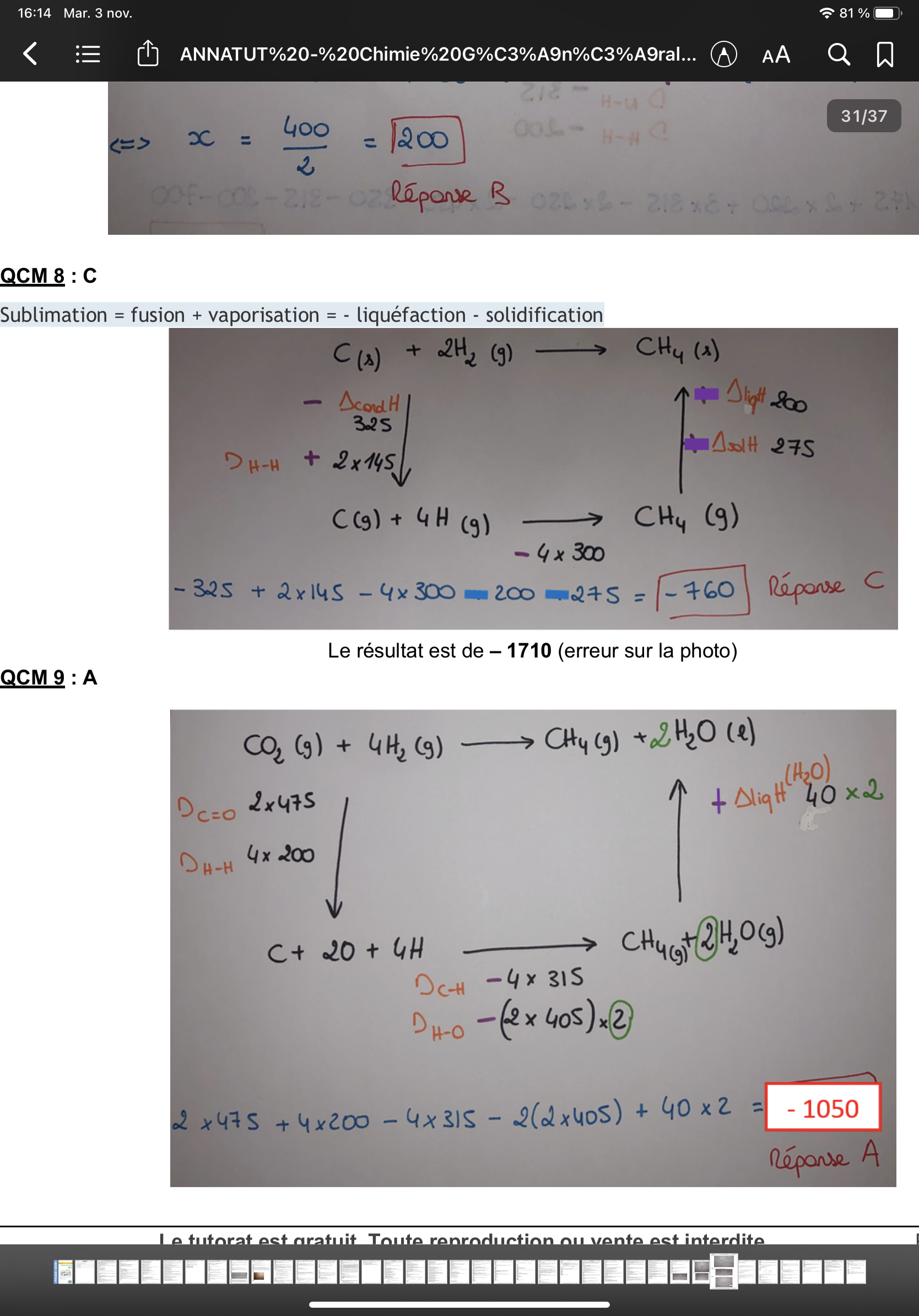

Coucou
Je comprends pas pourquoi on met un plus devant le Δliquefaction alors que dans le QCM 8 qui est équivalent on a bien un - devant le Δcondensation. Si vous pouviez m’éclairer la dessus :P

Alors en fait tout dépend du sens de ta transformation !
:arrow: dans le cas de ta liquéfaction, on va bien d'un état gazeux à liquide donc la réaction est bien une liquéfaction
:arrow: dans le deuxième cas, on nous donne une valeur de condensation alors la réaction est une sublimation (de solide à gazeux) or on sait que Delta sublimation = -Delta condensation car c'est la réaction inverse
C'est plus clair ? :angel:

Enfaite on a un plus car on a -(-liquéfaction) ducoup ?

Oui c'est ça :wink2:
