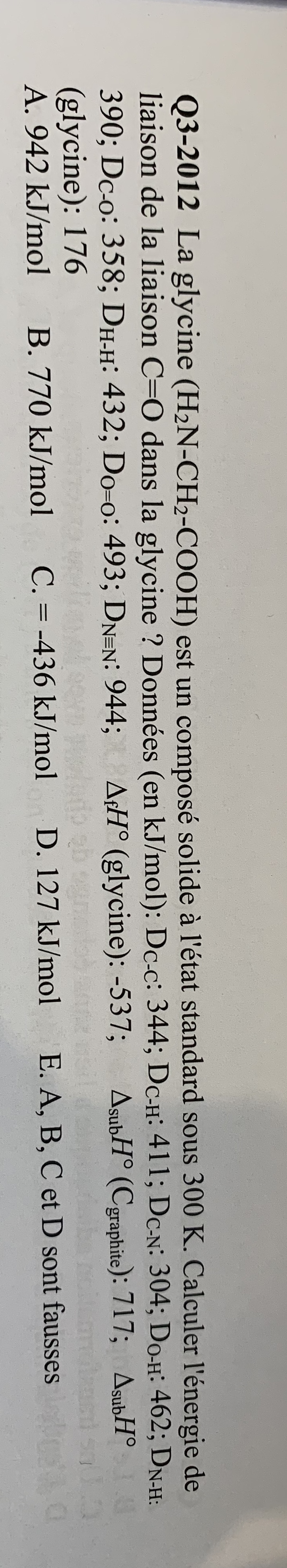

est ce que ce serait possible de m'expliquer le cycle thermo de ce qcm ? j'ai du mal à voir comment savoir quelles molécules ont a avant de former la glycine... et sans ça je vois pas trop comment faire le cycle (soustraire si une liaison est crée et additionné si rompue)
les annales n'avaient pas l'air d'être corrigé en détaillé à l'époque, si tu peux me venir en aide ce serait toppp
merci d'avance ! :)

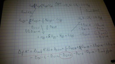

Coucou Clara !
Alors je te remets tout le cycle détaillé par un ancien tuteur :soldier:
Après honnêtement je vois mal un qcm comme ça tomber au concours (ne serait-ce que par la longueur @@ )
Dis-moi si tu veux que je reprenne un point précis :angel:

merci beaucoup c'est plus clair !!
