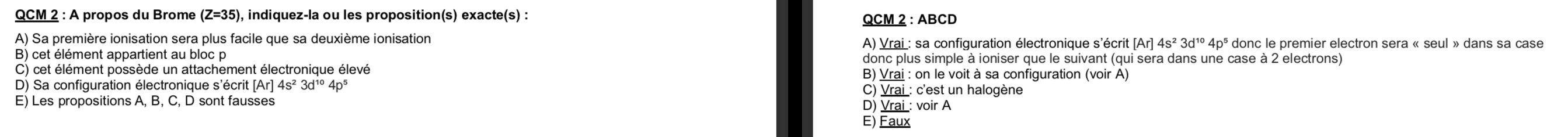

Hello!
J'ai une petite question concernant la correction de l'item D. Pourrais tu m'aider stp?
Je ne comprends pas pourquoi on n'a pas inversé 4s2 3d10. Est-ce une exception ici?
J'aurai plutôt écrit [Ar] 3d10 4s2 4p5 . La couche D est pleine.
Je me trompe?
Ty 4 helping :angel:

Salut Kirby ! :P
Alors oui tu as tout à fait raison j'ai mis une nouvelle version de la correction corrigée mais tu avais dû le télécharger avant :wink2:
Du coup l'item est bien faux !
