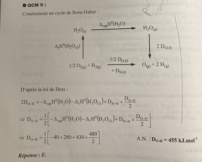

Hello!
Je ne comprend pas pq ici la enthalpie de vaporisation est compté négativement

Salut Sara !
Alors de base elle est bien comptée positivement mais ici on a juste inversé les termes mathématiquement afin d'isoler à gauche 2DO-H :wink2:

Ah bah oui! Mercii :coeur:
