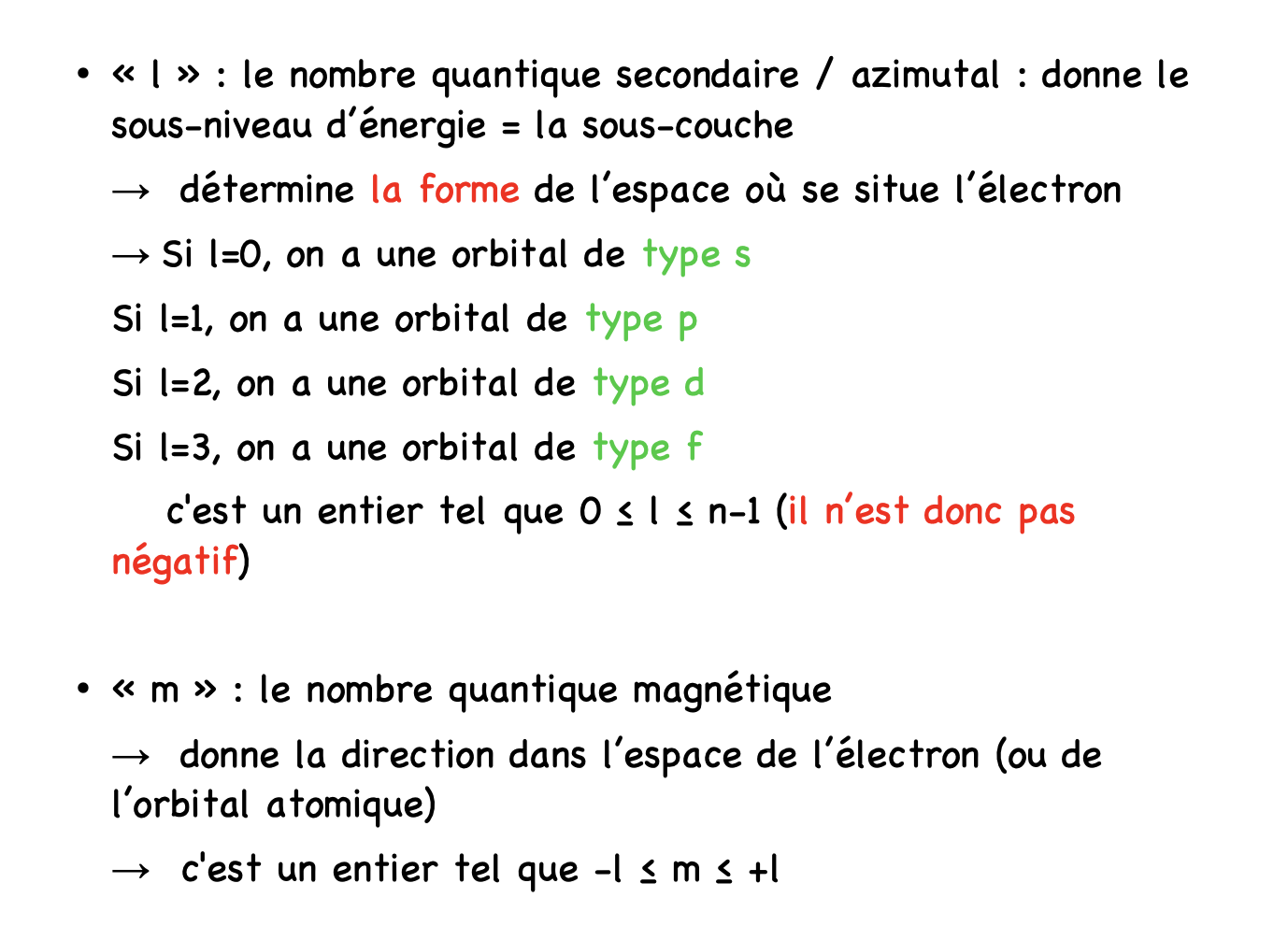

Je te remets la partie du cours qui explique ça ça pourrait t'aider !
