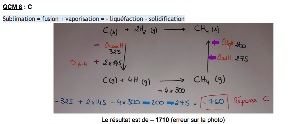

Salut !!
J'ai un petit soucis avec un QCM de thermo pour lequel je ne comprends pas pourquoi on met un moins devant la liquéfaction et la solidification.
On souhaite passer de l'état gazeux à l'état solide --> condensation = (liquéfaction + solidification)
Merci par avance :)

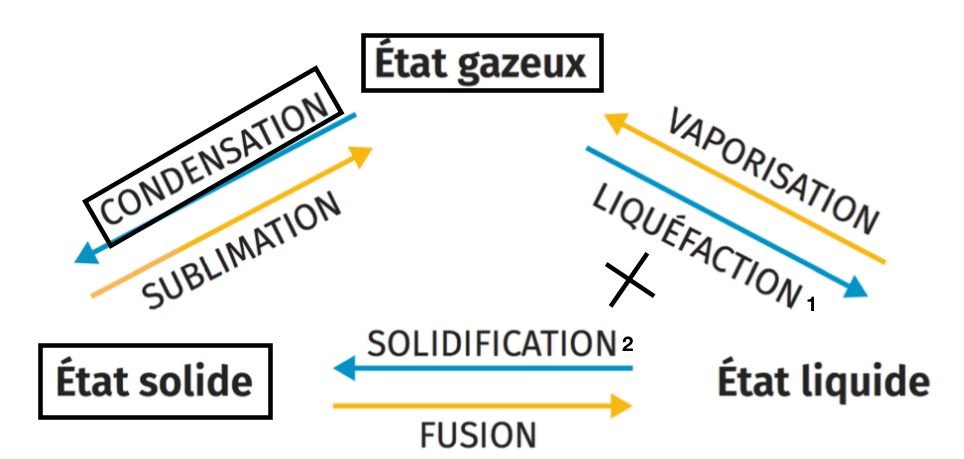

Messagepar Ka » 22 Nov 2020, 16:59
:D

Messagepar Alexsan » 23 Nov 2020, 14:46
Salut Ka !
L'équation de base du livre (p.77) est Dsub = Dfus + Dvap
Or Dvap = - Dliq et Dvap = - Dliq d'où le moins :angel:

Messagepar Ka » 23 Nov 2020, 15:19
Malheureusement je ne comprends toujours pas, car pour moi la dernière étape du cycle thermo correspond au passage du CH4 gazeux au CH4 solide. Donc on passe de gaz à solide on fait donc une CONDENSATION et pas une sublimation.
Dans l'énoncé on ne nous donne pas le D condensation mais le D Liquéfaction et D solidification.
Or d'après le schéma de l'enthalpie des changements d'états : la condensation revient à une liquéfaction + solidification (donné déjà par l'énoncé).
Je ne comprends donc pas pourquoi on doit passer par une sublimation.
Doit on obligatoirement passer par la sublimation quelque soit le changement d'état ?
Merci par avance :D

Messagepar Alexsan » 24 Nov 2020, 15:12
Re-salut ! :)
Oui tu as raison effectivement on parle bien de condensation donc liquéfaction + solidification !
Donc au final pour répondre à ta question non pas besoin de passer par le sublimation, on peut directement donc utiliser les données données par l'énoncé (ça fait beaucoup de "données" en une phrase :lol: ) comme tu le dis :wink2:
