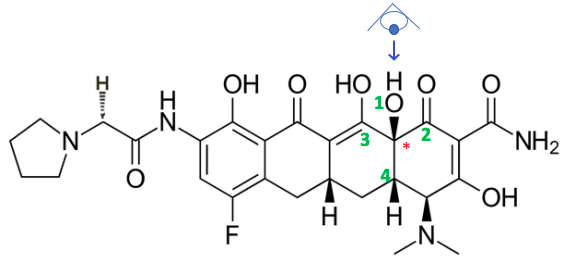

Tu vois donc que c'est la 3ème étape qui nous intéresse. Pour assimiler cette étape, quoi de mieux qu'un exemple... C'est parti avec la molécule ci-dessous :
Oui oui c'est bien un oeil... Tu apprécieras mes qualités de dessinateur informatique.
:arrow: 1ère ÉTAPE :
Notre carbone est bien asymétrique en étant lié à quatre groupements de nature différente.
:arrow: 2ème ÉTAPE :
On utilise les règles de CIP :
1er degré : on a notre C* lié à 1 O et 3 C. On a donc le O numéroté 1 et indétermination au niveau des 3 C.
2nd degré : on a le C de gauche lié à 1 O et 2 C, le C du bas lié à 2 C et le C de droite relié à 2 O et 1 C. On a donc le C de droite numéroté 2, le C du bas numéroté 4 et le C de gauche numéroté 3.
On a donc bien notre 4ème groupement situé DANS LE PLAN !
:arrow: 3ème ÉTAPE (celle qui nous intéresse donc) :
Une fois le classement effectué, on projette le 4ème groupement en arrière du plan. Pour cela, il faut positionner notre œil de la même manière que ce qui est représenté sur la molécule (la petite structure en bleu = l'oeil). On tombe alors sur cette vue :

On a bien notre 4ème groupement dirigé vers l'arrière, tout est question de visualisation dans l'espace ! Je l'ai représenté ici en pointillés mais en réalité il est plutôt masqué par le C*, tu me suis ?
:arrow: 4ème ÉTAPE :
Seulement après avoir positionné le groupement le plus léger en arrière du plan, on parcourt les substituants 1, 2 et 3 dans l’ordre décroissant de priorité et on trouve une configuration absolue S.
C'est bon pour toi ?
