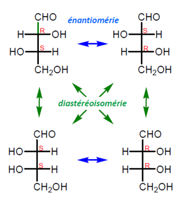

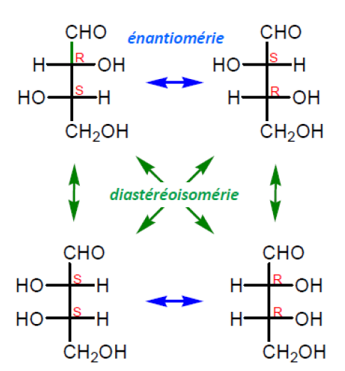

Messagepar Victorganique » 03 Oct 2020, 10:09
Salut ! :)
On va commencer par définir les isomères et les stéréoisomères :
:arrow: ISOMÈRES : 2 molécules qui diffèrent par l'ordre ou la nature des liaisons.
:arrow: STÉRÉOISOMÈRES : 2 molécules dont l'ordre et la nature des liaisons sont identiques, mais dont la disposition des atomes dans l'espace est différente.
Dans la catégorie des stéréoisomères, on peut distinguer les énantiomères et les diastéréo-isomères :
:arrow: DIASTÉRÉO-ISOMÈRES : 2 molécules non-images l'une de l'autre dans un miroir, non superposables.
:arrow: ÉNANTIOMÈRES : molécules images l’une de l’autre dans un miroir, non superposables.
Pour illustrer ces 2 dernières définitions, je te joins une image qui peut t'aider à visualiser :
C'est bon pour toi ?
Bon courage ! :angel:
