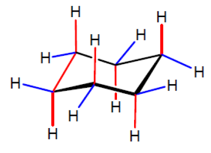

Voici donc comment est représenté un cyclohexane en réalité :
Sous sa forme chaise le cyclohexane présente deux types d’hydrogène : ceux en position axiale (verticale par rapport au cycle, en rouge) et ceux en position équatoriale (horizontale par rapport au cycle, en bleu).

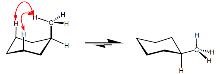

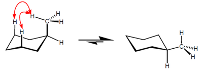

Voici un exemple qui illustre ce que j'explique juste au-dessus :
Tu remarques sur la molécule de gauche que le groupement méthyle est en position axiale et donc réagit avec 2 atomes d'Hydrogène également en position axiale et liés aux atomes de Carbone en position 1 et 3 (tout ce qui est souligné dans cette phrase te permet d'avoir la définition complète de l’appellation : interactions 1,3 diaxiales).
En l'occurrence sur la molécule de droite, le groupement méthyle est en position équatoriale et n'a donc aucune interaction avec qui que ce soit !
