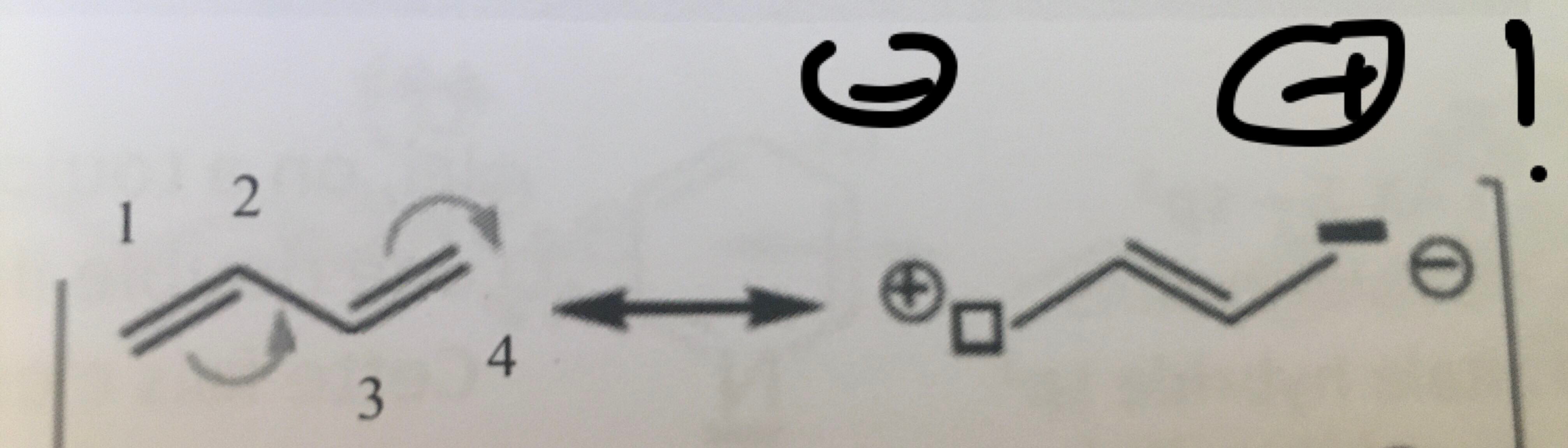

J'aurai une question (sans doute un peu bête, déso) concernant l'emplacement des charges partielles lors des effets de mésoméries.
Je m'explique, selon l'exemple du butadiène (cf.photo)
Butadiène
On peut voir que les charges - et + sont localisés à un endroit précis. Mais vu que c'est qu'une chaine de carbone pourrait on inverser et mettre la charge + à droite et la - à gauche ?
Et dans la même idée je dois avouer avoir du mal avec la phrase en dessous dans la ronéo :
→ Apparition de la charge partielle + là où se trouvait le dnl et - sur le nouveau dnl.
Dans cet exemple du butadiène cette phrase marche donc on ne pourrait changer les charges ?

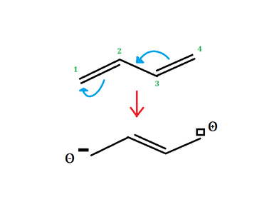

Donc effectivement, dans le cas du butadiène, il est possible d'écrire les charges dans l'autre sens, le mécanisme sera le suivant:
On remercie Paint de m'avoir permis de créer cette œuvre d'art
C'est possible car la molécule est symétrique donc la mésomérie peut avoir lieu dans les deux sens, c'est exactement la même chose qu'il se passe dans les deux cas en fait.
D'une manière générale tu peux le faire du moment que tu respectes la règle de l'octet, et que la mésomérie est possible dans les deux sens (il faut que les électrons puissent être délocalisés).
Je t'avoue qu'il faudrait plutôt dire que la charge partielle + apparaît là où se trouvait la double liaison et non le DNL (il n'y a pas de DNL sur le carbone sur la molécule de gauche, c'est la double liaison qui participe à la mésomérie...) et la charge - apparaît sur le nouveau DNL. Mais oui, c'est applicable dans le cas du butadiène peu importe dans quel sens sont les charges.
