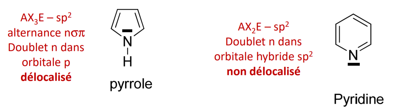

Pareil, il faut respecter la règle de l'octet et le doublet non-liant ne peut se délocaliser seulement si l'atome possède une orbitale p pure disponible pour sa délocalisation : on le voit dans l'exemple qu'il y a dans le cours avec la pyrrole et la pyridine :
En gros l'azote dans la pyridine et impliqué dans une double liaison (et pour former une double liaison il faut une orbitale hybride + une orbitale p pure) donc son doublet non-liant ne peut pas se délocaliser car sa p pure est déjà utilisée pour la double liaison. A l'inverse, dans la pyrrole l'azote n'est pas impliqué dans une double liaison, sa p pure est donc libre et le doublet non liant peut se délocaliser pour avoir une mésomérie.
