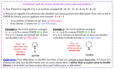

Messagepar CyCloéXane » 04 Nov 2020, 15:47
Hey Sara !
Parfait si tu as réussi à te répondre toute seule ahah !
Je te mets quand même ici un encadré extrait de ma fiche pour que tu comprenne bien comment ça fonctionne !
Clique dessus pour agrandir :)
Bonne journée :highfive:
