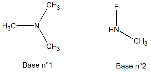

Illustrons tout cela avec un exemple :
nl visiblement.png (4.17 Kio) Vu 1317 fois
Laquelle de ces 2 bases est la plus forte ?
Base n°1 :
- 2 groupements alkyles → 2 effets inducteurs donneurs → chargent fortement la base en électrons
On a donc une base FORTE.
Base n°2 :
- 1 groupement alkyle → 1 effet inducteur donneur → charge faiblement la base en électrons
- 1 atome électronégatif → 1 effet inducteur attracteur → décharge la base de ses électrons
On a donc une base FAIBLE.
La base n°1 est donc plus forte que la base n°2, car elle plus riche en électrons... tout simplement !
