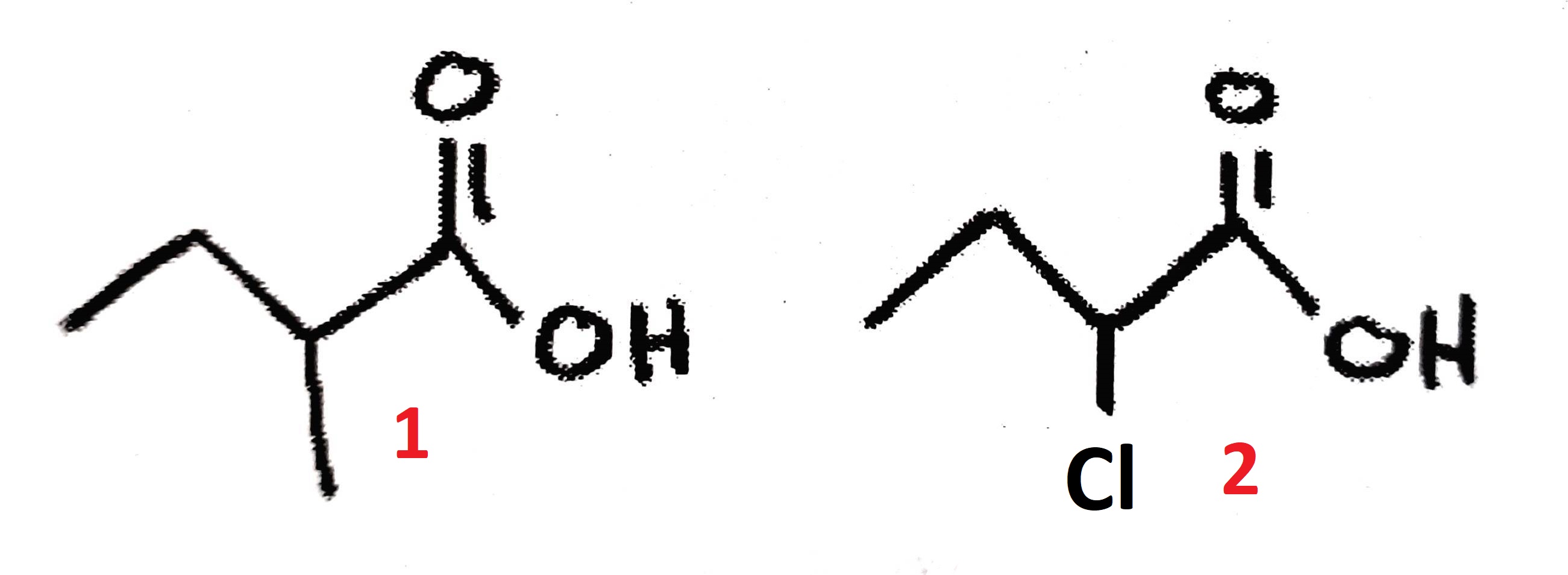

EX 1 :
On le fait ensemble
Ici on a un acide (fonction carboxyle, facile) donc on regarde la stabilité de sa base conjuguée.
On passe sous forme basique : le H+ de la fonction carboxyle s'en va, on a donc une charge formelle négative sur le O. On a donc un excès d'électrons qu'il faut évacuer pour retrouver une certaine forme de stabilité.
Pour la molécule 1 : on a un O (atome électronégatif) qui provoque un EI attractuer + un groupement alkyle qui provoque un EI donneur --> atome de O enrichi en électrons --> déséquilibre augmenté --> base déstabilisée --> force de l'acide diminuée.
Pour la molécule 2 : on a un Cl (atome électronégatif) qui provoque un EI attracteur --> atome de O déchargé de quelques électrons --> déséquilibre compensé --> force de l'acide augmentée.
L'acide 2 est donc plus fort que l'acide 1.

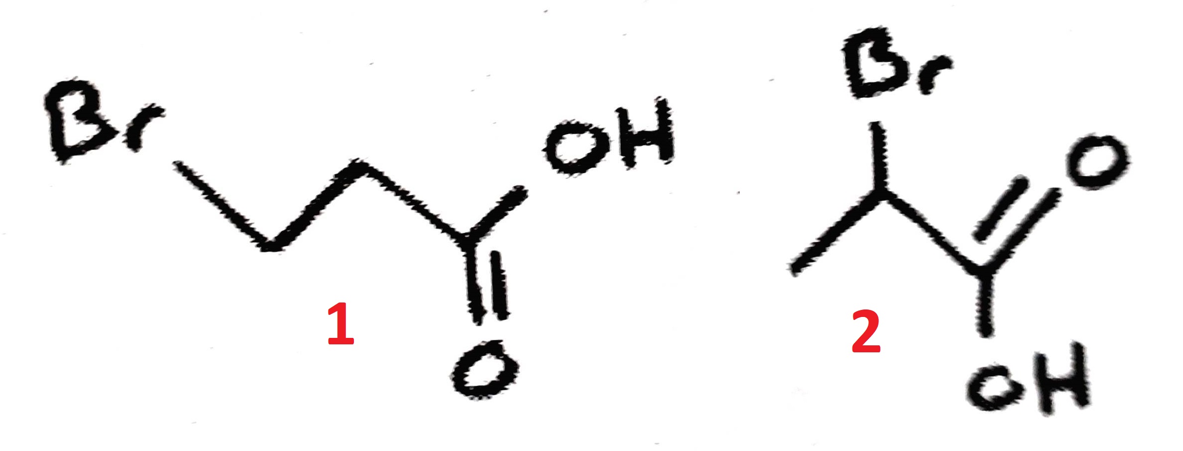

EX 2 :
À toi de jouer !

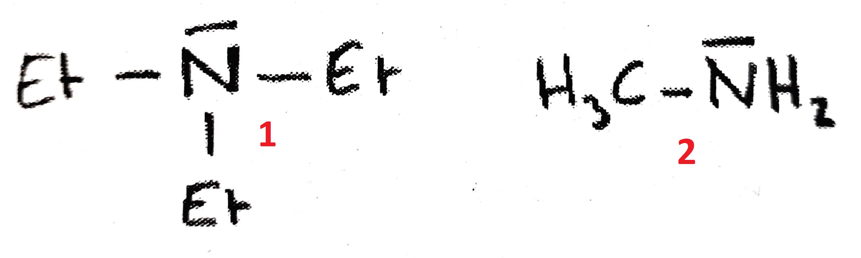

EX 3 :
Encore ensemble
Ici on une base (fonction amine, toujours facile) donc on regarde son enrichissement en électrons.
Pour la molécule 1 : on a un amine tertiaire, donc substitué par 3 groupements alkyles qui provoquent 3 EI donneurs --> atome de N fortement enrichi en électrons --> force de la base fortement augmentée.
Pour la molécule 2 : on a un amine primaire, donc substitué par 1 groupement alkyle qui provoque 1 EI donneur --> atome de N faiblement enrichi en électrons --> force de la base faiblement augmentée.
La base 1 est donc plus forte que la base 2.

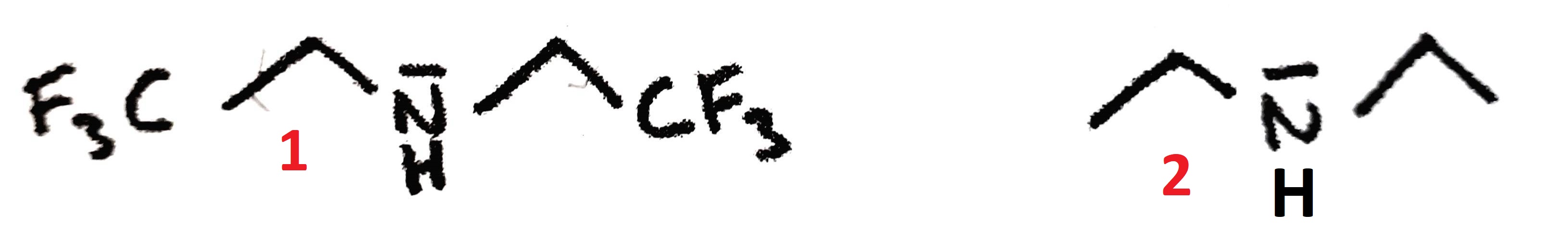

EX 4 :
Encore toute seule, allez courage
