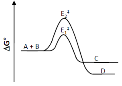

On prend l'exemple du cours :
On a une réaction de base avec deux produits potentiels : A + B → C ou A + B → D.
Nous allons étudier deux profils réactionnels différents : la voie 1 qui passe par E≠1 pour arriver au produit C et la voie 2 qui passe par E≠2 pour arriver au produit D.
On a :
-Ea (C) < Ea (D) → voie C cinétiquement favorisée = déterminante.
-ΔrG (C) > ΔrG (D) → voie D thermodynamiquement favorisée = déterminante.
Si maintenant on effectue un contrôle pour favoriser une des deux voies : on baisse la température (contrôle cinétique) → on fournit moins d'énergie → on favorise la voie la moins demandeuse en énergie (avec l'Ea la plus faible) → on favorise donc la voie 1 (qui aboutit au produit C).
On dit que la voie 1 est cinétiquement déterminante = favorisée par rapport à la voie avec laquelle elle est en compétition (la voie 2).
C'est bon pour toi ?
