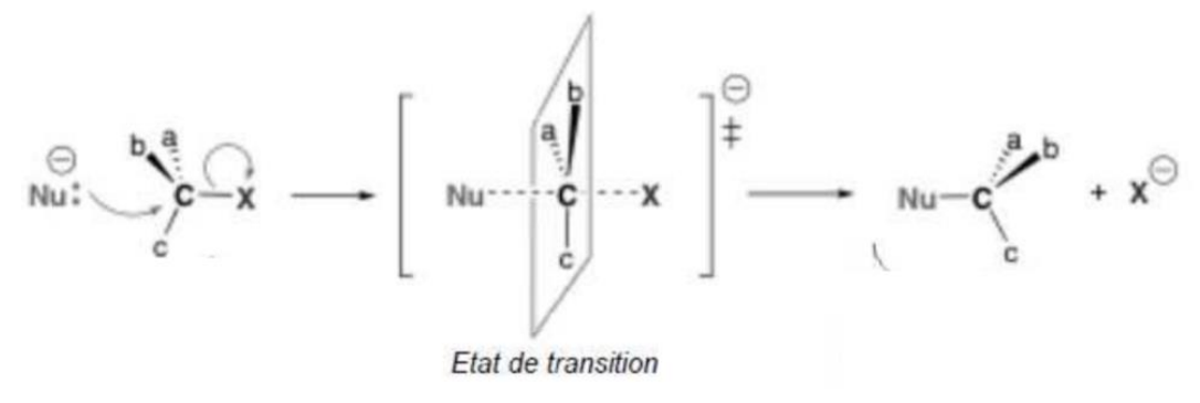

Les réactions d'ordre 2, elles, passent par un état de transition non-isolable, car comme la réaction se fait par un mécanisme concerté en 1 étape, l'état de transition n'est pas une molécule que tu peux garder dans un tube à essais quoi, mais il existe quand même. (Il correspond à un carbone qui fait transitoirement 5 liaisons comme tu peux le voir sur l'image).
Attention à ne pas confondre état de transition et intermédiaire réactionnel qui sont deux choses différentes :wink:
