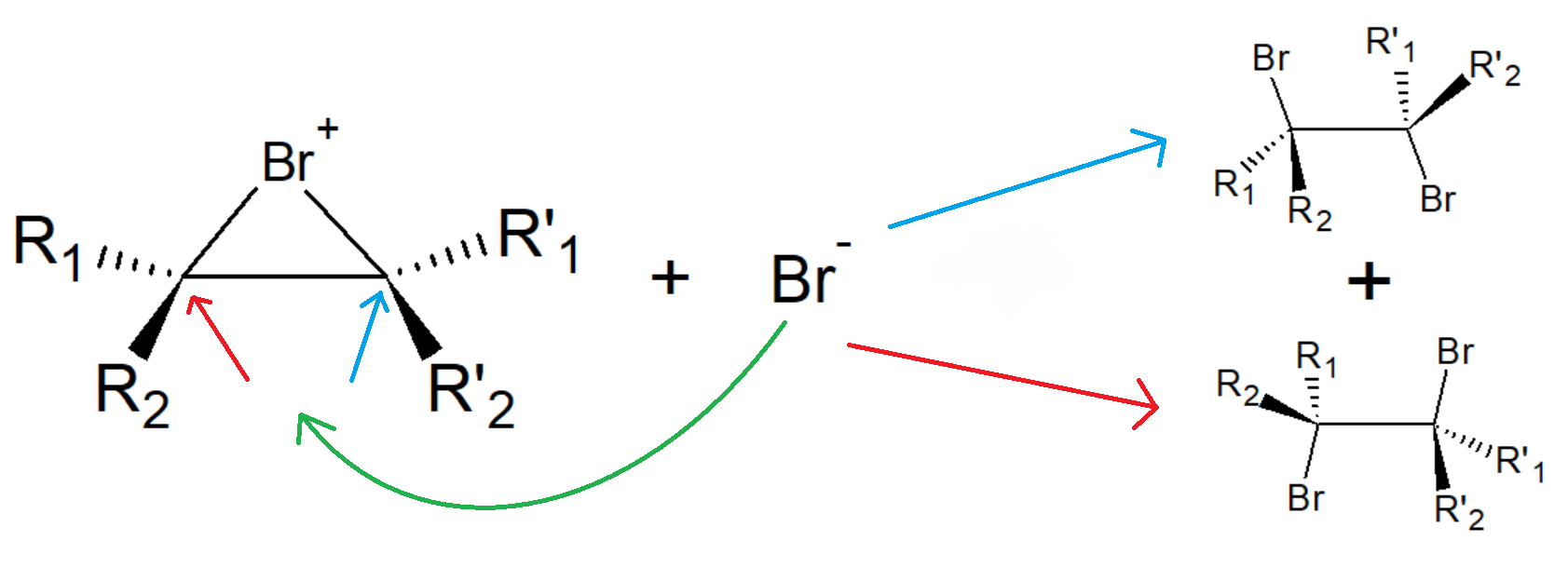

Ma question est peut-être bête, mais je n'arrive pas à comprendre pourquoi l'addition de di-halogène est stéréospécifique, et celle de H2 est stéréosélective, alors qu'elles aboutissent toutes deux à des mélanges racémiques... si c'est possible d'avoir quelques explications :question:

:arrow: Pour l'addition de di-halogènes :
Je t'ai redessiné la seconde étape de la réaction qui prennait comme exemple le brome :
Ouaw mais quel beau dessin
En effet quand tu mélanges un di-halogène avec un alcène pour faire une addition de di-halogènes, tu aboutis à un mélange racémique avec ces deux produits.
Seulement, cette addition est toujours une TRANS-ADDITION. Les deux bromes ne peuvent pas se mettre du même côté comme tu peux voir dans les deux produits, ils sont de part et d'autre, en trans quoi.
MAIS en fait ce qu'il se passe c'est que le brome peut faire deux choses différentes :
:arrow: soit attaquer du côté de la flèche rouge et aboutir au produit montré par la flèche rouge,
:arrow: soit attaquer du côté de la flèche bleue et aboutir au produit montré par la flèche bleue.
Donc on a en réalité deux réactions qui ont autant de chances l'une que l'autre de se produire : la rouge ou la bleue.
Et dans la réaction bleue, on ne peut QUE faire une trans-addition (un seul stéréo-isomère possible), et idem pour la rouge.
Donc dans les deux cas (rouge ou bleu) c'est stéréospécifique à cause de la condition de la trans-addition, même si du coup on obtient un mélange racémique car il y a deux réactions possibles et équiprobables.
