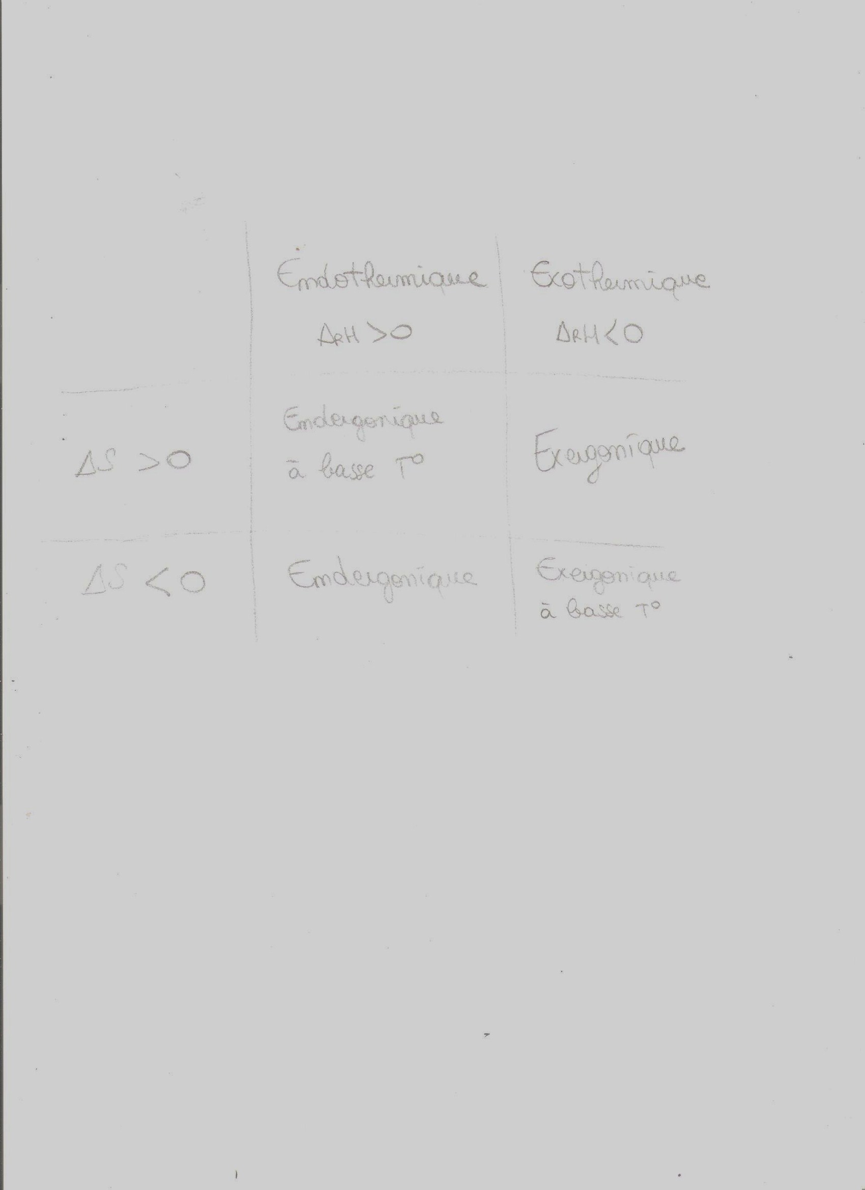

Salut a tous
Je me suis fait pour révisé une petit tableau en fonction des réaction endo/exothermiques et en fonction de la variation d'entropie Delta S . J'aimerais savoir si il est juste ou si il faut rectifier qqchose .
Et si au passage on pouvait m'expliquer pourquoi on parle de basse temperature ??

Salut, en fait tout par de la formule :
∆G= ∆H -∆SxT
On dit par exemple endergonique à basse T° car pour que ∆G>0 avec ∆S>0 et ∆H>0, il faut que la température soit basse pour que ∆H -∆SxT reste >0
De même, on dit exergonique à basse T° car pour que ∆G<0 avec ∆S<0 et ∆H<0, il faut que la température soit basse pour que ∆H -∆SxT reste <0
Donc je pense que c’est bon.
