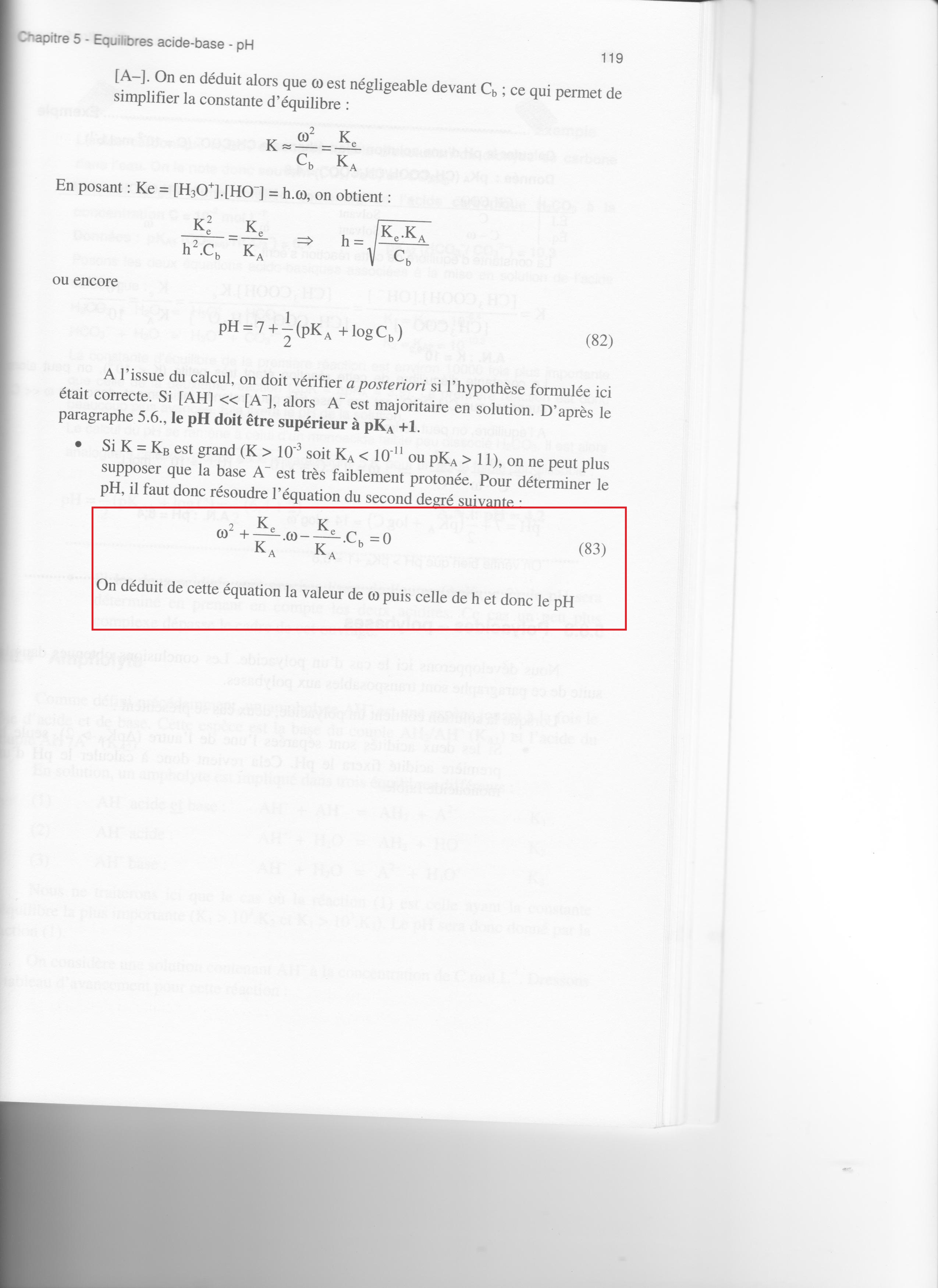

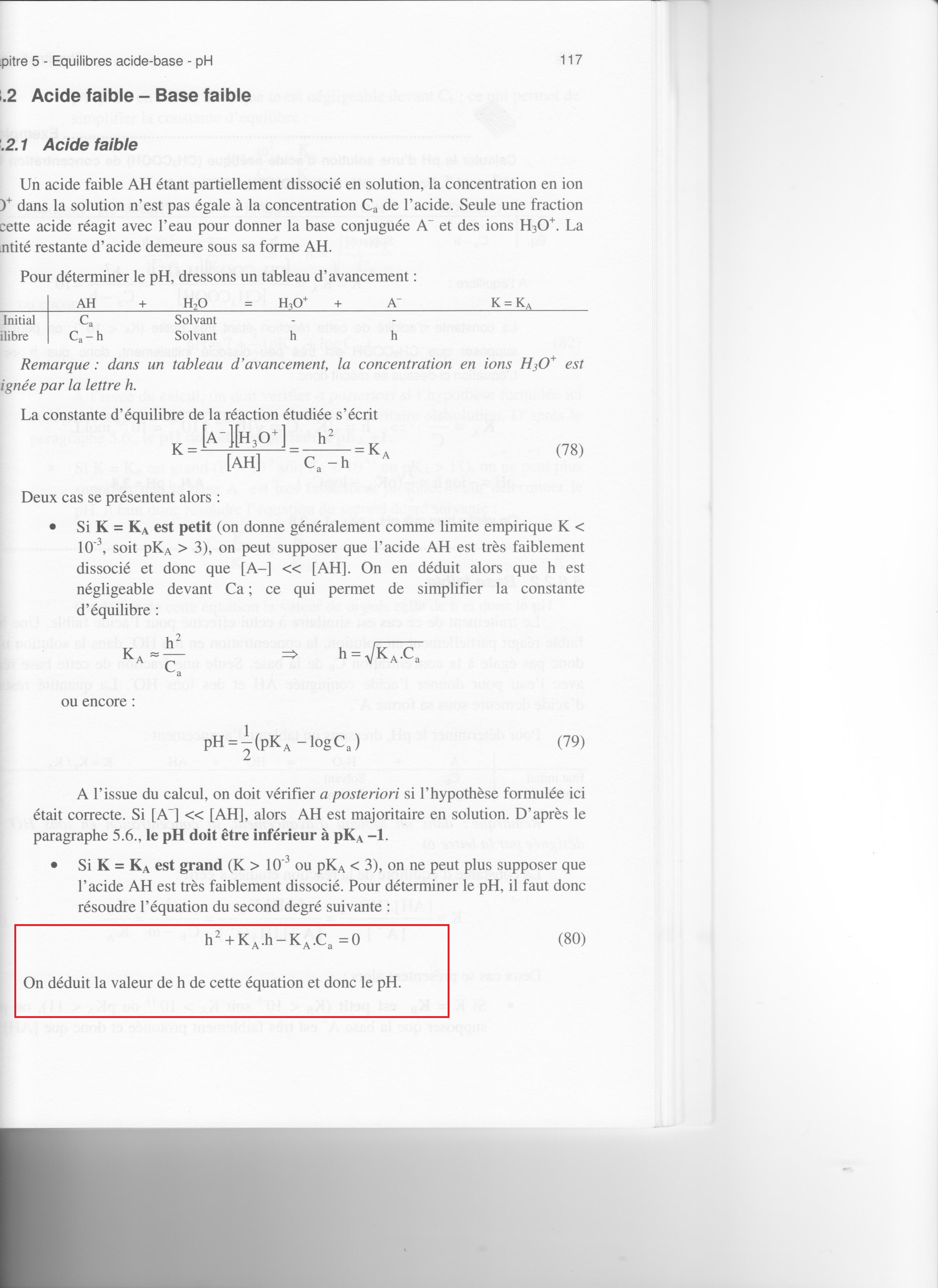

Alors voilà je me suis mis à apprendre le chapitre sur les ph et les réactions acido-basiques et j'ai vu que selon les situations le ph se calculer différemment.
Seulement dans 2 cas, j'ai remarqué qu'il n'y avait pas de formule explicite:
-Cas d'un ACIDE FAIBLE moyennement dissocié (Ka>10^-3)
-Cas d'une BASE FAIBLE moyennement protoné (Kb>10^-3)
Dans le livre du Prof', il précise que l'on doit d’abord trouver "omega" puis "h" pour trouver le ph comme on peut le voir sur les scans que j'ai fait ci dessous :
Mais comment fait-on pour passer dans le cas de l'ACIDE FAIBLE moyennement dissocié de "h" au ph
et dans les cas de la BASE FAIBLE moyennement protoné de "omega" à "h" puis au ph
Merci d'avance pour vos réponses et à bientôt :D

salut,
alors pour l'acide faible moyennement dissocié, c'est: pH= - logh
et pour la base faible moyennement protonée, c'est: pH = 14 logw
par contre, pour le concours, je vois mal comment on pourrait vous faire faire un calcul comme ça car c'est un peu long (et en plus c'est pas clairement explicité dans le livre)... mais on sait jamais
