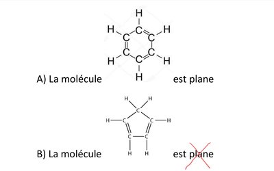

Si je me trompe pas, en Chimie O on considère que les composés aromatiques sont plans.

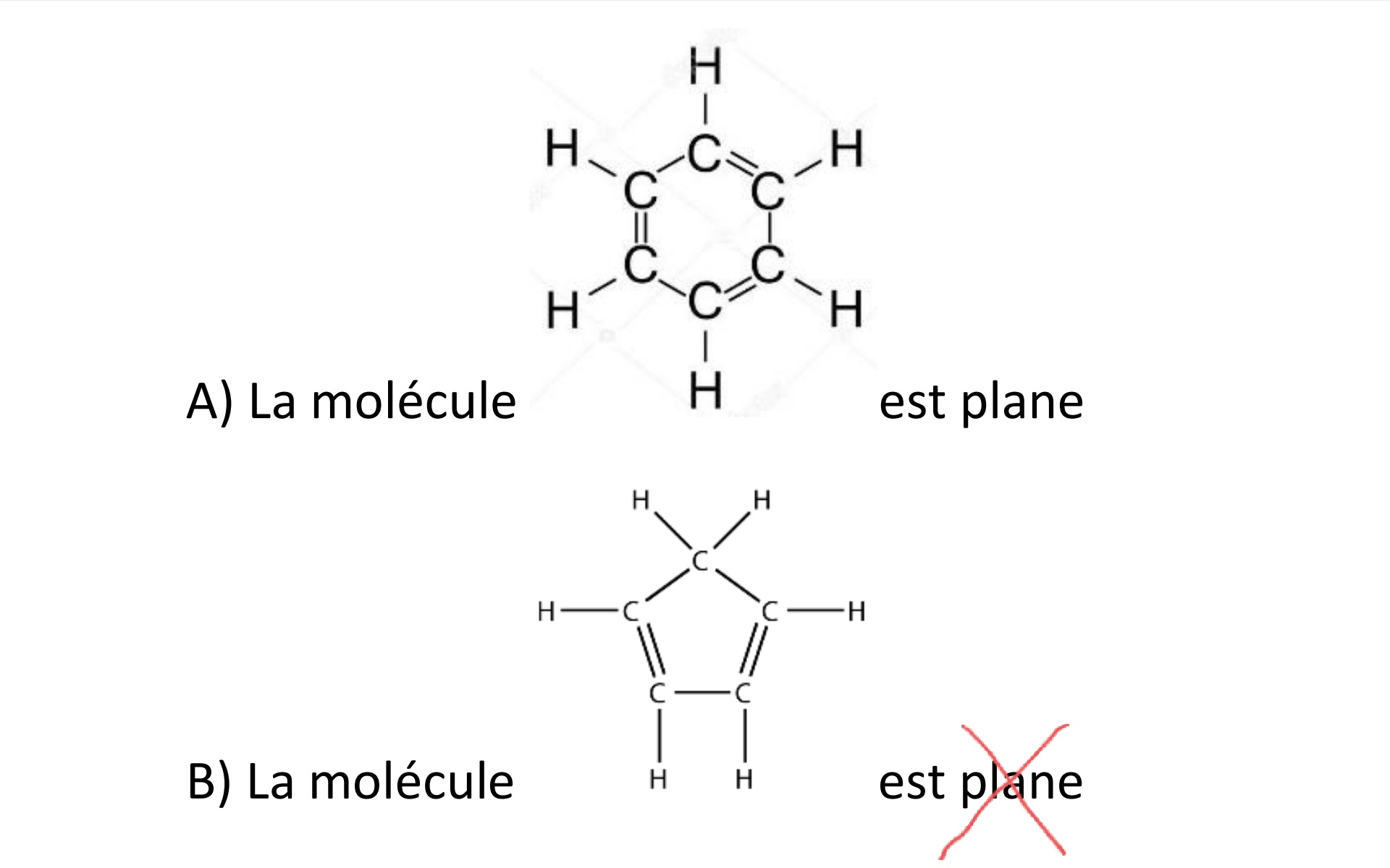

Mais en Chimie G on voit que pas tous sont plans, par exemple entre ces 2 molécules, la première est plane et l'autre non :
J’ai peut être mal compris ? Il faut retenir quoi ?
Merci d’avance <3

En fait : oui, tous les aromatiques sont plans, c'est juste que ta molécule B n'est tout simplement pas un cycle aromatique! :lol:

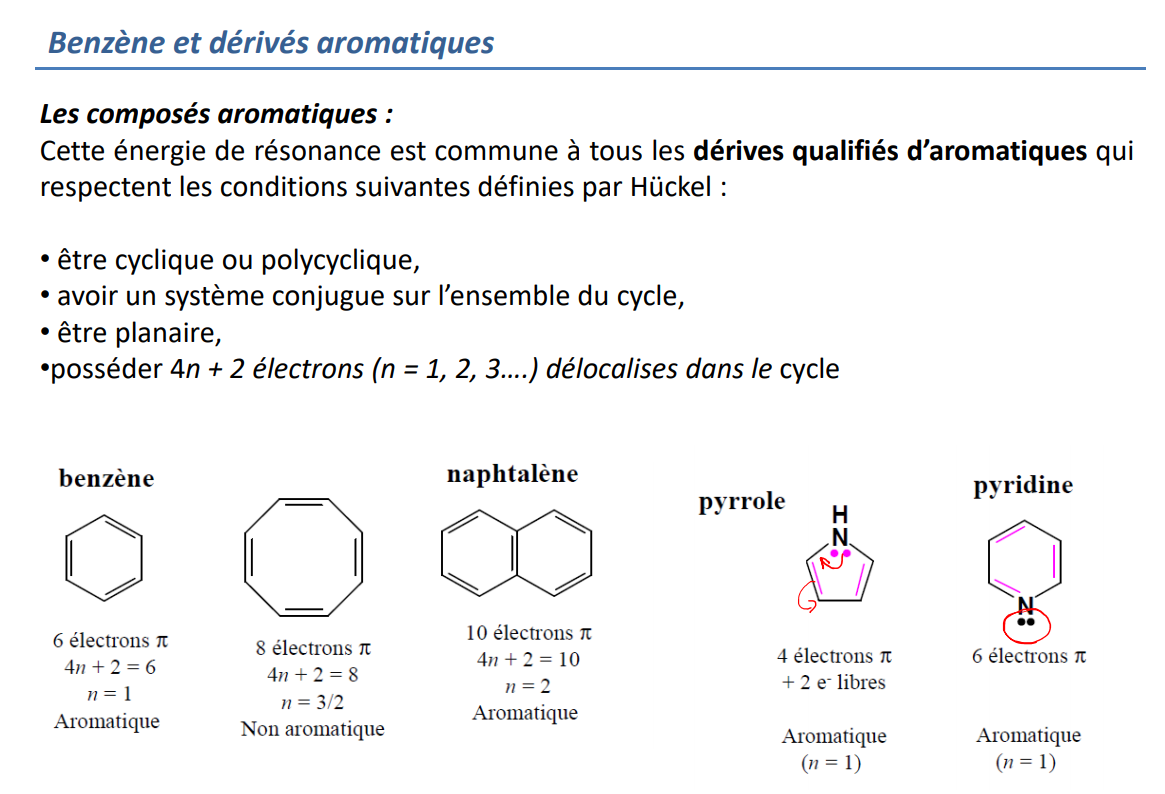

Pour être aromatique il ne suffit pas d'être un cycle avec des doubles liaisons. Il faut être un cycle avec le bon nombre d'électrons pi!
Je te mets le diapo avec la règle juste ici:
Donc si on applique le calcul oh pitié pas des calculs en chimie O avec la molécule A), on a 6 électrons pi (3 doubles liaisons), ce qui est égal à 4n + 2 où n vaut 1, c'est un entier, ça marche.
Pour la molécule B), on a au total 4 électrons pi (2 doubles liaisons), ce qui est égal à 4n + 2 où n = 0,5! n n'est pas entier donc ça marche pas, le composé n'est pas aromatique!
