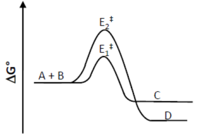

Salut, je n’ai pas compris le qcm je confond thermodynamique et cinétique, je ne sait pas comment lire ce genre de schéma, pourriez vous m’expliquer comment répondre à ce genre de qcm car c’est une méthode en fait, merci d’avance :)

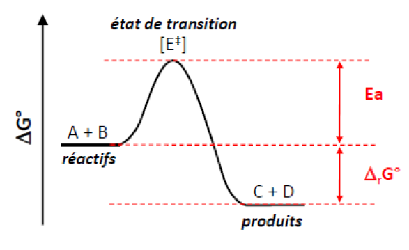

1er point :arrow: profil réactionnel :
On a ici en ordonnée l’énergie libre, et en abscisse l’avancement de la réaction.
-La différence d’énergie entre réactif et état de transition (Ea) aura une influence sur la cinétique de la réaction, c'est-à-dire sur tout ce qui va concerner la vitesse à laquelle le système évolue.
-La différence d’énergie entre réactifs et produits (ΔrG°) aura une influence sur la thermodynamique de la réaction, c'est-à-dire sur tout ce qui va concerner les changements d’énergie et d’entropie.
2ème point :arrow: réactions compétitives :
On a une réaction de base (A+B) avec deux produits potentiels (C et D).
-On dit que la voie C est cinétiquement favorisée. En effet, il parait logique que la voie la moins demandeuse en énergie (Ea (C) < Ea (D)) soit plus rapide.
-On dit que la voie D est thermodynamiquement favorisée. En effet, il parait également logique que la voie aboutissant au produit le plus bas en énergie ( ΔrG (C) > ΔrG (D)) soit plus stable.

Si on reprend ton QCM + petit récap :
A) Vrai : cinétique --> vitesse --> état de transition le plus bas en énergie --> voie C
B) Vrai : thermodynamique --> énergie --> produit le plus bas en énergie --> voie D
C) Faux : chauffe --> + d'énergie --> état de transition n'est plus un problème --> on choisit produit le plus bas en énergie --> voie D
D) Vrai : refroidit --> - d'énergie --> état de transition difficilement franchissable --> on choisit l'état de transition le plus bas en énergie --> voie C
E) Faux
Réponse = ABD
