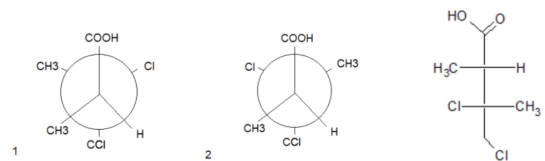

Hello j’ai un problème avec ce QCM:
« La molécule 2 et celle représentée en Fisher sont les mêmes »
L’item est FAUX car c’est la molécule 1 qui est identique à celle de Fischer. Mais je comprends pas pourquoi est ce que y’a moyen de faire un petit schéma avec les étapes détaille ou au moins de m’expliquer comment je fais pour passer d’une représentation à l’autre dans ce cas là ??

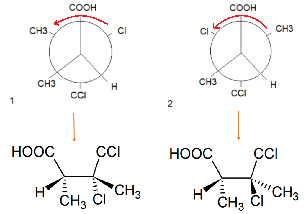

Alors en gros ce qu'il faudrait que tu fasses c'est "tourner" le carbone qui se situe à l'arrière (comme le montre la flèche rouge), de telle sorte à ce que tous les groupes qui sont représentés horizontalement sur la molécule Fischer (CH3, H, CH3 et Cl) se retrouvent vers le bas et les deux groupes représentés verticalement (COOH et CCl) se retrouvent vers le haut.
Dans l'exemple que tu as donné, on obtient ça:

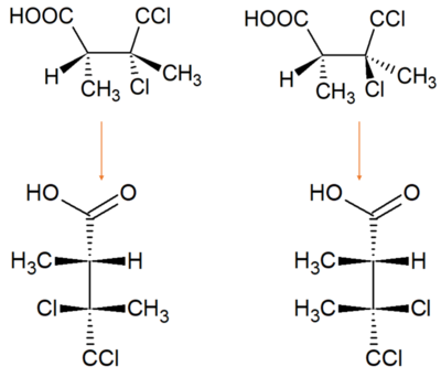

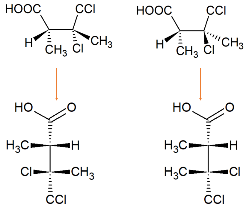

Et après pour passer de Cram à Fischer :arrow: tu fais comme si tu plaçais ton oeil sous la molécule (tu la regardes par le dessous).
Les groupements placés en bas sur la représentation de Cram seront donc les horizontaux et ceux représentés en haut seront les deux verticaux ! (oupsi j'me répète mais regarde) :
Et du coup si tu regardes par en bas tu vois bien que tous les groupements horizontaux sont vers toi en représentation de Fischer (d'où les triangles pleins que j'ai mis) et les groupements verticaux sont en arrière (d'où les triangles en pointillés)
Et si tu regardes ta représentation de Cram qu'on a fait avant celle de Fischer, pour la molécule 2, les deux CH3 sont du même côté alors que pour la molécule 1 il y en a un vers l'avant et l'autre vers l'arrière. Du coup la représentation de Fischer que t'as correspond forcément à la molécule 1.
