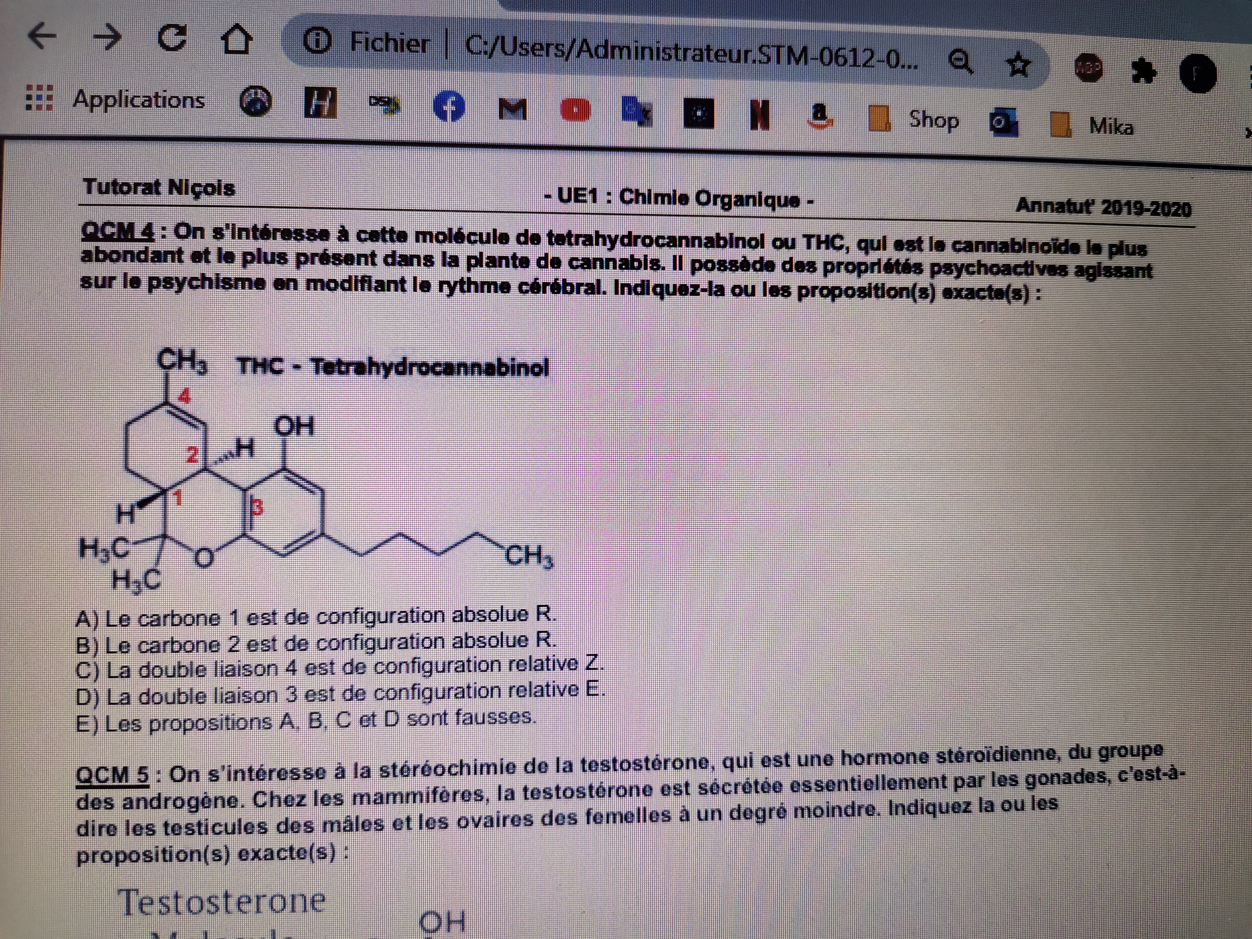

bonjour j'ai beaucoup de mal avec la configuration relative Z/E, pour les exemples simples des ronéos j'ai tout a fait compris mais des qu'il s’agit de qcm un peu plus compliquer je ne comprend plus rien
par exemple ces deux la

On passe maintenant à ton QCM :
:arrow: ALCENE 3 :
En haut :
1er degré : On a le C de la double liaison lié à 1 C à gauche (C1) et 1 C à droite (C2). Il y a donc indétermination.
2ème degré : On voit que C1 est lié à 2 C et 1 H tandis que C2 est lié à 2 C et 1 O, le groupement de droite possède donc le numéro atomique le plus élevé.On trace donc une flèche de gauche à droite.
En bas :
1er degré : On a le C de la double liaison lié à 1 C à droite et 1 O à gauche, le groupement de gauche possède donc le numéro atomique le plus élevé. On trace donc une flèche de droite à gauche.
Les flèches sont dirigées en sens contraire, on a donc une configuration relative E.
:arrow: ALCENE 4 :
À droite :
1er degré : On a le C de la double liaison lié à 1 H en haut et 1 C en bas. On trace donc une flèche du haut vers le bas.
À gauche :
1er degré : On a le C de la double liaison lié à 1 C en bas (C1) et 1 C en haut (C2).
2ème degré : On voit que C1 est lié à 1 C tandis que C2 est lié à 3 H, le groupement du bas possède donc le numéro atomique le plus élevé. On trace donc également une flèche du haut vers le bas.
Les flèches sont dirigées dans le même sens, on a donc une configuration relative Z.
C'est plus clair pour toi ?
Bon courage ! :angel:
