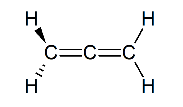

-Une molécule sans C* peut être chirale. Pour répondre à ta 1ère question, ce sont des cas complexes mais qui existent ! C'est le cas notamment pour les allènes : des hydrocarbures dont l'un des atomes de carbone est linéaire et relié à deux autres atomes de carbone au moyen de deux doubles liaisons.
Le propadiène est le plus simple des allènes.
Tu vois qu'il n'y a pas de C* ("à cause" des doubles liaisons), et pourtant il est impossible de superposer cette molécule à son image dans un miroir.
