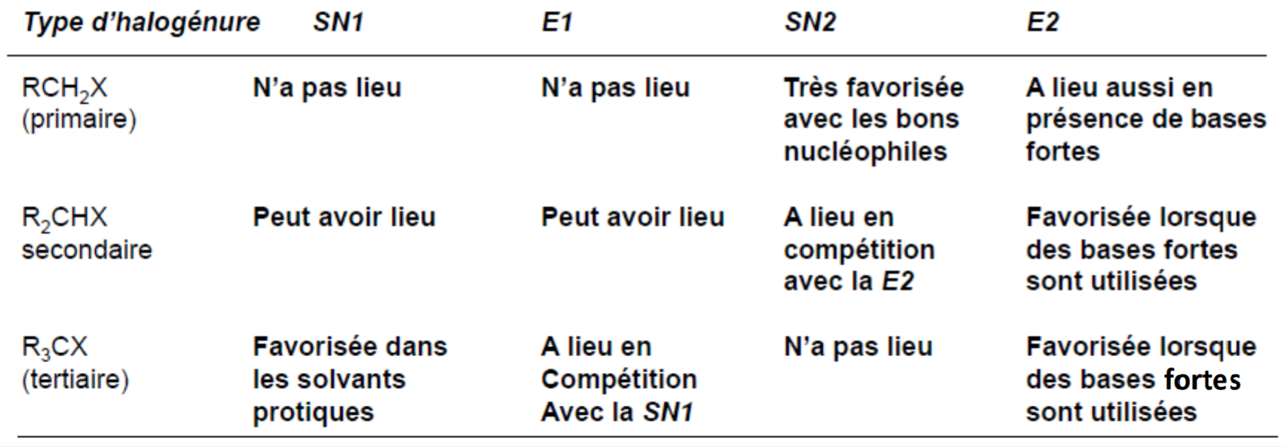

Bonjour, merci pour ce dm il m'a bien aidé, seulement je ne comprends pas pourquoi l'item D de ce qcm est vrai car si on ne peut pas avoir de SN2 avec un carbone tertiaire, on peut quand même avoir une E2 si la base est très forte avec un solvant polaire aprotique non ? Meme si j'ai pas trouvé la diapo du prof sur jalon sur la diapo de la tut rentrée je ne vois nul part écrit que l'ordre 2 n'est pas possible avec un C tertiaire, juste la SN2 non ?

En effet je viens de me rendre compte que je dis des bêtises @@ selon une image issue du diapo du prof, l'E2 n'est pas impossible, tu as raison :
Désolée pour la qualité...
En fait pour te répondre je m'étais basée sur les récaps dans les fiches et le diapo du prof où c'était écrit que l'E2 est favorisée par un substrat primaire, mais effectivement elle n'est pas impossible avec un substrat tertiaire ! Pardon :sweat:
C'est donc bien une errata, l'item D devient faux.
