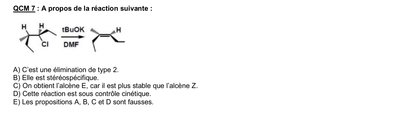

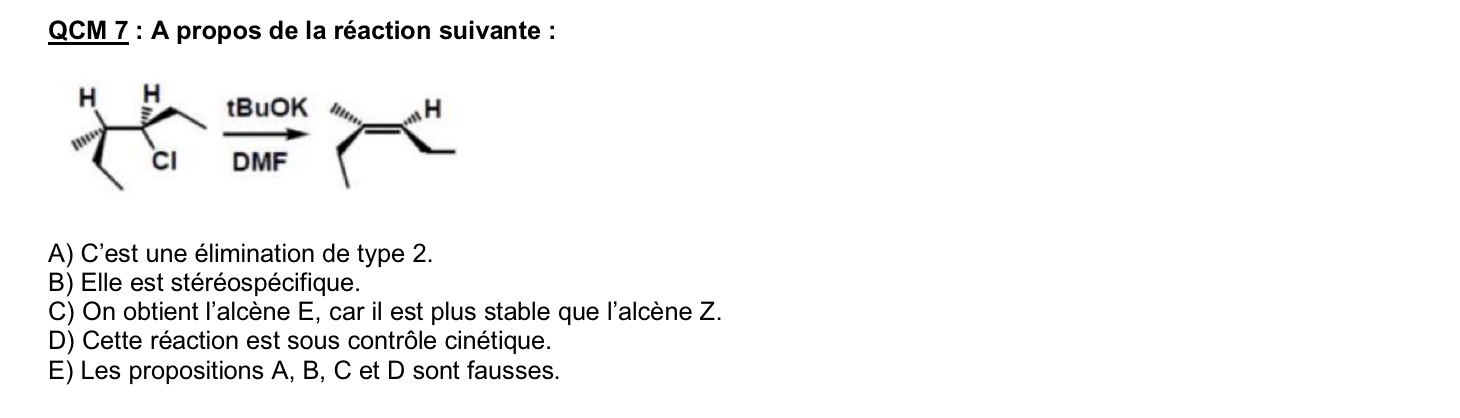

Heyy dans ce QCM je ne comprends pas pourquoi l’alcene est E ? Pour moi il est Z, d’autant plus que si je trace l’aclene E il est moins substitué et donc moins stable... est ce que je me trompe totalement ou c’est une errata ? Merci d’avance ☺️

:arrow: au contraire tu as raison l'alcène est bien Z (puisque les groupements les plus "lourds" sont du même côté)
:arrow: par contre l'alcène E serait plus stable (dû à la symétrie créée) mais ici on ne peut pas le former à cause de la règle de l'antipériplénarité !
