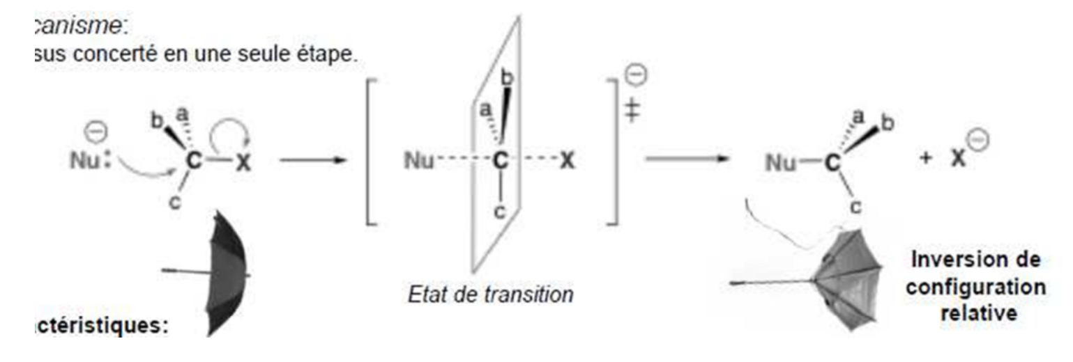

Bonjour,
Dans un dm de l’année dernière dans le centre de téléchargement 2019-2020 l’intem « la SN2 est toujours associé à une inversion de configuration relative » est compté juste mais ce n’est pas une inversion de configuration absolue plutôt ?
Merci

Salut Lauraa14 !
Si tu regardes le cours il est écrit que la SN2 est toujours associée à une inversion de configuration relative de Walden. Attention, c'est différent de la configuration relative Z/E des alcènes ! C'est autre chose, qu'il faut apprendre tel quel, en gros ça correspond au fait que la molécule se "retourne" comme un parapluie un peu, comme on voit sur le schéma suivant : :lol:
Cette inversion de configuration RELATIVE a lieu à chaque fois dans une SN2 +++
En revanche l'inversion de configuration absolue (R qui devient S ou S qui devient R) n'a pas lieu à chaque fois ++, ça dépend de la molécule. Parfois on a une inversion, parfois une conservation de la configuration R ou S.
C'est plus clair ? <3
