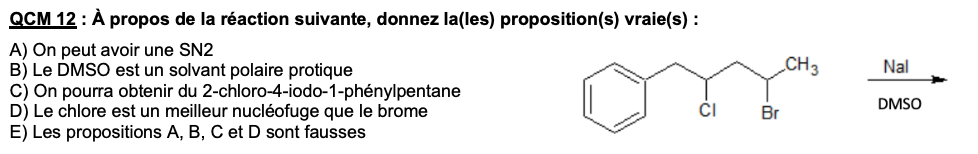

Coucou, un petit dernier, mais c'est plus de la réflexion pour celui- là :wink2: .
Ici on nous dit qu'on peut faire du 2-chloro-4-iodo-1-phénylpentane, donc en substituant le Br à l'Iode.
Mais étant donné qu'on a MeONa une base forte nucléophile et que le nucléophile utilisé ici est déjà le NaI, est-ce qu'on peut bien faire une SN2 ou ça devrait plutôt être une
E2
étant donné qu'on a déjà un nucléophile ??
Et donc donner des produits autres que le 2-chloro-4-iodo-1-phénylpentane.
Merci encore <3 <3

Salut Moonlight !
Désolée pour le temps de réponse, c'est parce que je voulais avoir l'avis de l'auteur du QCM !
Alors c'est normal que tu n'aie pas vraiment compris la correction du QCM, il avait été corrigé par le Pr. Azoulay et les tuteurs l'avaient modifié, mais dans les annatut' ce n'est pas la version modifiée qui est apparue...
Voici donc la vraie version du QCM, après correction par le Pr. Azoulay :
Il y a écrit QCM 12 mais en vrai t'inquiète c'est bien le bon QCM (et clique sur l'image pour l'avoir en meilleure qualité)
En effet dans le QCM présent dans les annatut' tu as à la fois un nucléophile (le NaI) et une base forte (EtONa) mais c'est une erreur, ça n'arrive jamais en réaction, normalement c'est un solvant + une base OU un nucléophile. (La base si c'est une élimination et un nucléophile pour une SN).
Le tuteur de l'an dernier va re-upload les annatut' avec le bon QCM !
Du coup est-ce que c'est bon pour toi? :soldier:

Update : en fait les annatut' ne vont pas être modifiées, donc les changements ont été postés dans la section "erratas annatut'" ! :wink:
