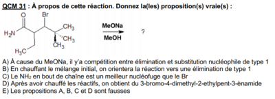

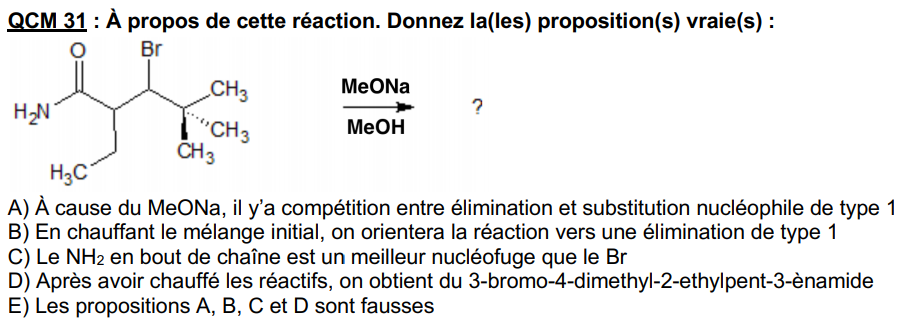

Coucou,
J'ai mis faux à la A car pour moi le fait qu'il y ait une base influence l'élimination et n'entraine donc pas de compétition entre E et SN ?

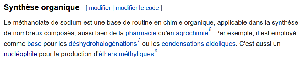

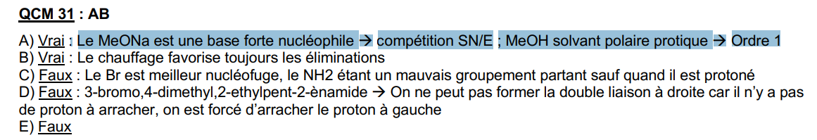

En effet si on utilise une base nucléophile il y a compétition entre SN et E parce que du coup la molécule peut à la fois jouer le rôle de base et de nucléophile comme son nom l'indique.
J'ai cherché sur internet et ils disent bien que MeONa (méthanolate de sodium) est une base et aussi un nucléophile :
Eh merce Wikipédia
Mais normalement le prof n'utilise jamais MeONa pour t'orienter vers une SN, dans ces QCM le MeONa est toujours utilisé comme base forte...
Je peux lui poser la question si tu veux mais je pense que de toute façon si le prof veut t'orienter vers une élimination il mettra de la chaleur dans la réaction pour pas que ça soit ambigüe. Donc l'item serait vrai, le MeONa fait qu'on hésite entre SN1 et E1, si l'on voit la présence de chaleur on en déduit que c'est une E1.
