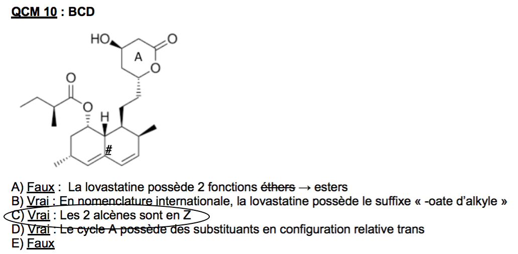

SALUT !
J'ai un petit soucis avec l'item C du QCM ci joint. Pourrait on m'expliquer plus en détail le cheminement ?
Merci par avance :D

Salut ! :D
:arrow: ALCÈNE DE GAUCHE :
À gauche :
→ 1er degré : on a le C de la double liaison lié à 1 H en bas et 1 C en haut. On trace donc une flèche du bas vers le haut.
À droite :
→ 1 degré : on a le C de la double liaison lié à 1 C en haut et 1 C en bas. Il y a donc indétermination.
→ 2ème degré : on a le C du haut lié à 2 C (C1 à gauche et C2 à droite) et le C du bas lié également à 2 C (C3 et C4 fictif). Il y a donc toujours indétermination.
→ 3ème degré : on a C1 lié 1 O et 1 C et C2 lié à 2 C. On au aussi C3 lié à 1 C et C4 fictif donc on ne compte pas ses potentielles liaisons. On a donc 1 O et 3 C pour le C du haut et 1 C pour le C du bas, on trace donc également une flèche du bas vers le haut.
Les flèches sont dirigées dans le même sens, on a donc une configuration relative Z.
:arrow: ALCÈNE DE DROITE :
À gauche :
À droite :
→ 1er degré : on a le C de la double liaison lié à 1 H en bas et 1 C en haut. On trace donc également une flèche du bas vers le haut.
Les flèches sont dirigées dans le même sens, on a donc également une configuration relative Z.
L'item C est donc VRAI !
C'est bon pour toi ?
Bon courage ! :angel:
