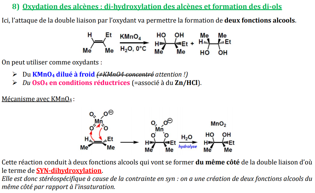

Le tut dans sa réponse dit que "alcène + KMnO4 dilué forme un cis-diol" mais je n’arrive pas à le voir ici... En fait je voudrais savoir si alcene + KMnO4 forme TOUJOURS du cis diol ou si c’est propre au qcm qu’on a ici et que l’association des deux pourrait par exemple donner du trans diol ?

Je te mets ici le passage de ma fiche qui parle de la réaction qui implique un alcène + du KMnO4 dilué (oui je fais ma propre pub là :lol: ) :
Clique sur la photo pour agrandir ;)
Tu peux voir dans la partie "mécanisme avec KMnO4" qu'à cause de la structure du KMnO4 on ne peut pas former de trans-diol mais forcément un cis-diol !
Ce n'est pas propre à ce QCM, c'est bien à chaque fois !
C'est good ? <3

Ah oui ok je vois mieux ! C’est super good même :) mercii
