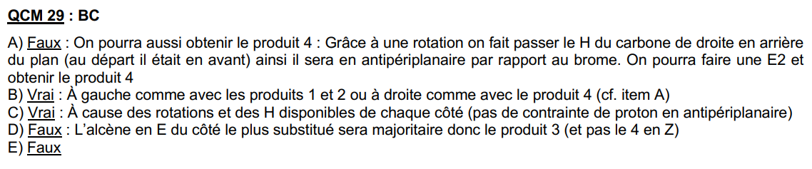

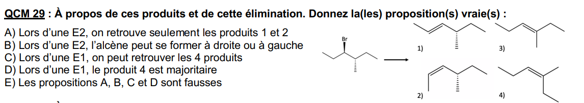

Je n'arrives pas à comprendre comment on effectue la rotation pour arriver à la 4eme molécule.
Est-il possible d'avoir un ptit dessin ou quelque chose qui représente chaque étape pour arriver à cette molécule avec une E2 ?

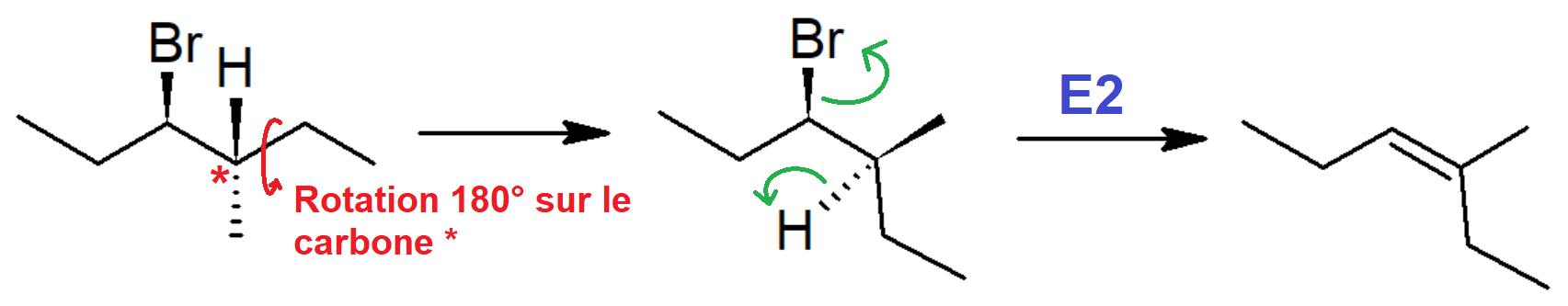

Bon j'ai fait un dessin du coup, je pense que c'est ça qu'ils ont voulu dire :
En gros si tu fais tourner à 180° le carbone *, du coup le CH3 se retrouve en avant, le H en arrière, le groupement éthyl à droite reste dans le plan, et le reste de la molécule ne bouge pas, tu vois ?
Du coup le H se retrouve en arrière donc en antipériplanaire, et après ça l'E2 peut avoir lieu : on arrache le proton en anti, le nucléofuge part en même temps et la double liaison se forme.
Le problème c'est que c'est compliqué de retourner le carbone car la molécule devient plus instable (une gêne stérique se crée entre le CH3 et le brome), mais il me semble que c'est néanmoins possible.
