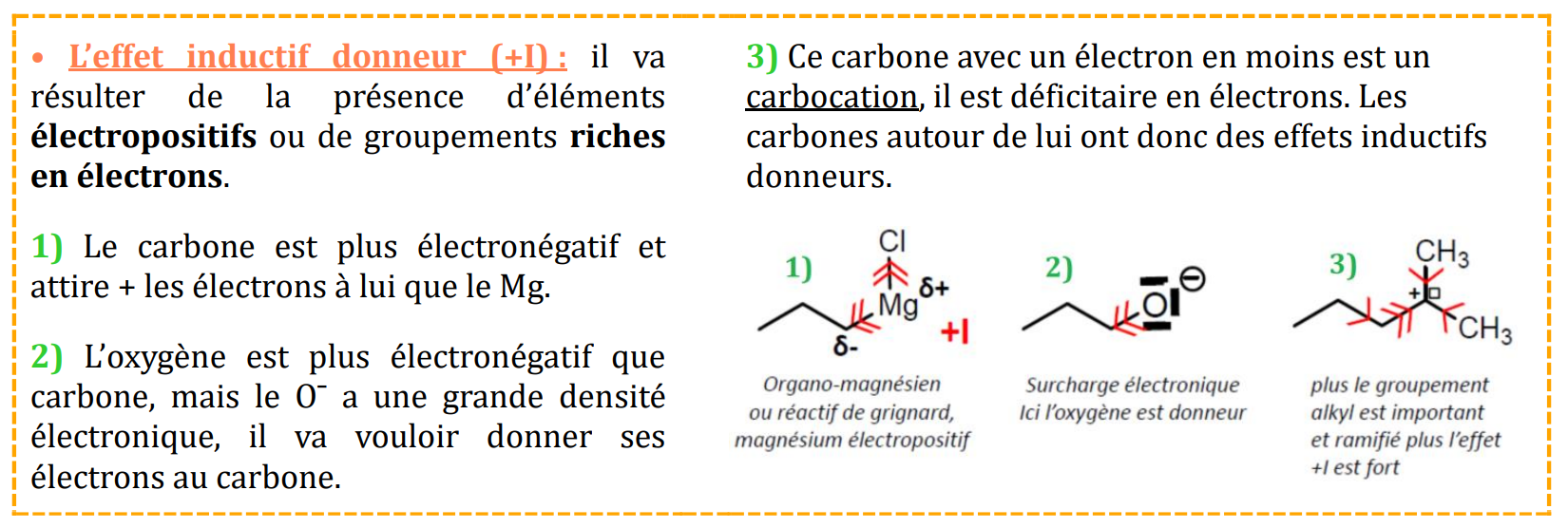

Je ne comprends pas la correction de cet item et pourquoi il est compté juste, pour moi le carbocation exerce justement un effet inductif attracteur puisqu’il est en déficit d’électrons mais la correction indique qu’il est donneur
Est ce que j’ai mal compris ?

Il me semble que ta question concerne le QCM 13 et non le QCM 12, peux tu confirmer ou pas s'il te plaît? : :) :
Donc oui je suis d'accord que ça paraît bizarre que le carbocation soit responsable d'un effet inductif donneur parce qu'il est justement en déficit d'électrons...
Mais en fait comme le carbocation est électropositif, on considère que ce sont les carbones autour qui "donnent" leurs électrons au carbocation ! Donc au final il provoque bien un effet inductif donneur même s'il reçoit des électrons !
En gros dis toi que :
:arrow: Si tu as un atome électronégatif -> effet inductif accepteur/attracteur
:arrow: Si tu as un atome électropositif ou un atome en déficit d'électrons -> effet inductif donneur
Je te remets le passage de ma fiche sur l'effet inductif donneur où on y voit l'exemple du carbocation :
Clique dessus pour agrandir
C'est bon pour toi ?
Bon courage :highfive:

Ça marche merci beaucoup !!
