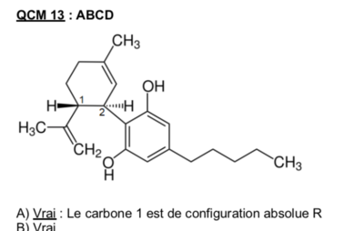

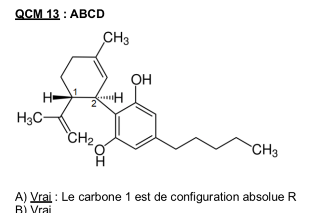

saluuuuut ! :P
Pour moi l'item A est faux ça devrait être S non ?? :confused:
merciiii

Alors c'est parti pour la correction détaillée :
→ 1er degré : on a notre C* lié à 3 C et 1 H. On a donc le H numéroté 4 et indétermination au niveau des 3 C.
→ 2nd degré : on a le C du haut lié à 1 C, le C de droite lié à 2 C et le C du bas lié à 3 C. On a donc le C du haut numéroté 3, le C de droite numéroté 2 et le C de du bas numéroté 1.
Une fois le classement effectué, on parcourt les substituants 1, 2 et 3 dans l’ordre décroissant de priorité et on trouve S.
Or le 4ème groupement est dirigé vers l’avant, on inverse donc la configuration et on trouve une configuration absolue Rectus (R).
L'item est donc VRAI !
C'est bon pour toi ?
Bon courage ! :angel:

Enfaite pour moi le carbone du bas il est lié qu'a 2 carbones au 2e degrés
Et quand effectivement on va au 3e dégres c'est celui de droite qui l'emporte
Je crois que sinon j'ai pas compris comment marche les double liaisons
desolé :/

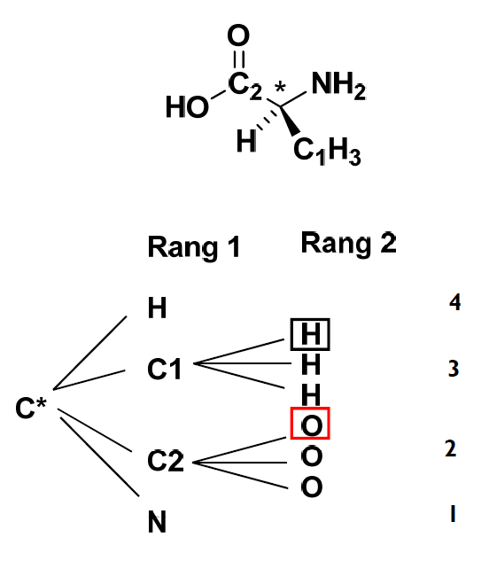

Alors en effet, tu oublies la RÈGLE 3 de CIP :
→ Définition :
« Dans le cas de liaisons multiples (doubles, triples), l’atome lié est répété (deux, trois fois) en faisant apparaître les atomes fictifs/fantômes entre parenthèses. »
→ Exemple :
J'ai repris l'exemple de la fiche.
On a ici un C* lié à 4 groupements différents : un H (Z=1), un C1 (Z=6), un C2 (Z=6) et un N (Z=7). On peut donc déjà classer l'Azote (1) et l'Hydrogène (4).
En revanche, il y a indétermination pour les 2 atomes de C au rang 1, on va donc chercher au rang 2.
On remarque que le C1 est lié à 3H tandis que le C2 est lié de manière fictive à 3O (1 par une liaison simple et 1 autre par une liaison double, compté 2 fois (règle 3)).
Or le Z de O est supérieur à celui de H, C2 est donc prioritaire sur C1.
Nous avons donc le classement final : N(1), C2(2), C1(3) et H(4).
Tu remarqueras donc dans ton exemple que le C du bas est bien lié à 3 C et que c'est donc lui qui l'emporte sur le C de droite.
Victorganique
Tut' Chimie
Tut' Chimie
Messages: 396
Re: Annatut 2020 QCM 13 R/S
Messagepar Tara19 » 17 Nov 2020, 23:37
ah d'acc c'est parfait merci ! <3
