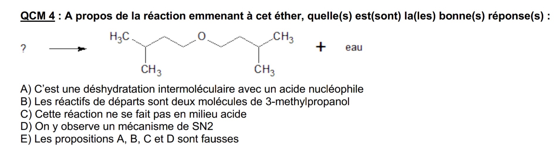

Coucou !!
Pour ce qcm, item B, je ne comprends pas pourquoi est ce qu’il est compté vrai ?
Je pensais que les 2 molécules de départ étaient du 3-methylbutanol ?
Merci d’avance :wink2:

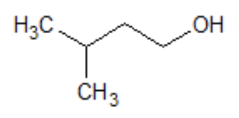

Messagepar Alexsan » 28 Oct 2020, 16:19
Salut Laura ! :go-away:
Oui tu as bien raison c'est bien deux molécules de 3-methylbutanol comme on peut le voir ci-dessous donc l'item est faux !
Je le rajoute au post errata :wink2:
