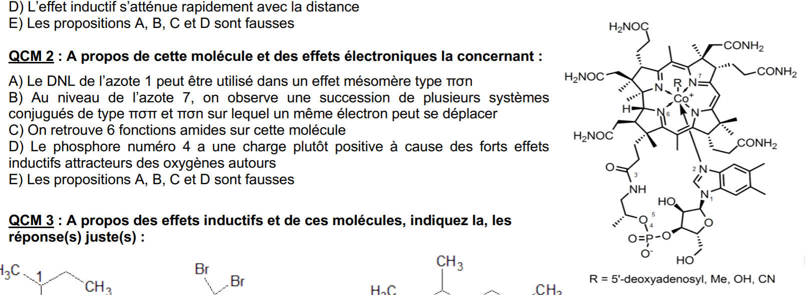

Alors j'ai un petit problème avec ce qcm et notamment avec l'item B
En fait pour moi, vu que l'azote 7 est AX2E alors il est sp2 localisé donc il peut pas faire de mésomérie...
J'suis pas sûre de moi donc je veux bien des explications
Merciiii :P

Re: [Annatut 20-21] mol orga, qcm 2
Messagepar CyCloéXane » 30 Oct 2020, 12:10
Saluut Nina ! :soldier:
:arrow: Un système conjugué pi-sigma-pi correspond simplement à deux doubles liaisons séparées par une liaison simple.
:arrow: Un système conjugué pi-sigma-n correspond simplement à une double liaison et un doublet non-liant séparés par une liaison simple.
Au niveau de l'azote 7 on voit bien ces systèmes là !
Le fait de pouvoir se délocaliser ou pas c'est une autre question ; en l’occurrence tu as raison le DNL ne peut pas se délocaliser, mais ce n'est pas la question posée car la question porte sur la présence de systèmes conjugués :wink:
C'est bon pour toi ? :highfive:
Messagepar Sunnyna » 01 Nov 2020, 14:52
Aaah je vois... je pensais que la question prenait en compte implicitement le fait que ces systèmes conjugués puissent se réaliser ou non :/
Mais ça me va ! Merci pour ta réponse et tes explications :highfive:
