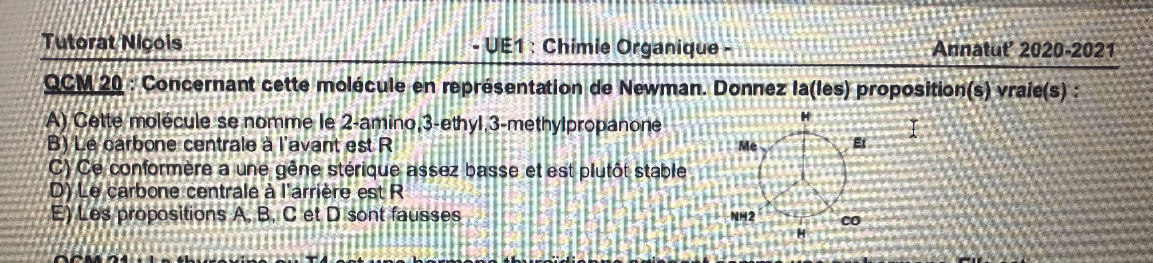

Est ce qu'il serait possible de m'expliquer comment résoudre ce genre de QCM je galère trop à chaque fois ...

Juste à propos des item B et D, il ya deux phrases de tes explications que je n'ai pas compris:
-"L'hydrogène est représenté en haut, donc il faut qu'on se place en bas pour que l'hydrogène se retrouve en arrière ! En regardant la molécule par le bas, on trouve que du coup la numérotation tourne dans le sens des aiguilles d'une montre, donc c'est R et l'item B est vrai.
- Pour que l'hydrogène se retrouve en arrière, il faut regarder par le haut, et on remarque que la numérotation tourne dans le sens INVERSE des aiguilles d'une montre.
Je n'arrive à bien visualiser comment en regardant la molécule en haut ou en bas selon l'item on arrive à de tels resulats ...

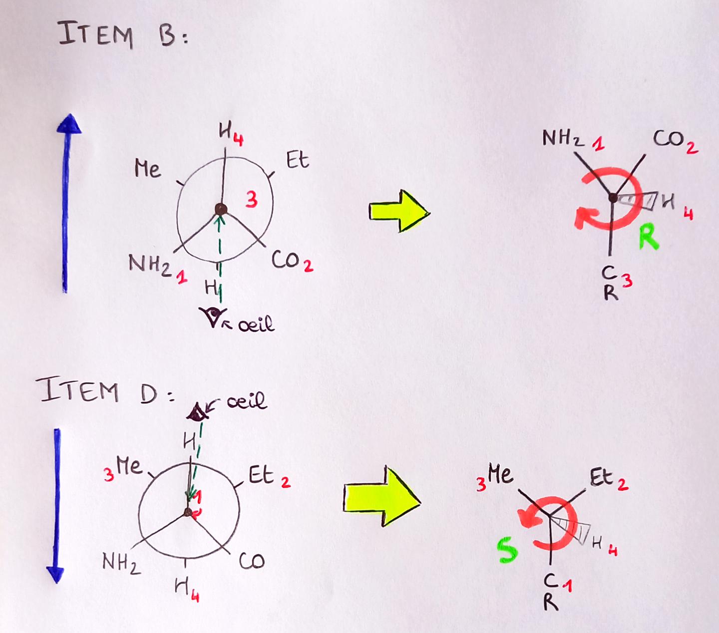

Alors cette fois j'ai essayé de faire un autre schéma à la main ( juge pas stp :lol: )
Clique dessus pour une meilleure qualité !
:arrow: Donc pour l'item B, il faut que tu fasses comme si tu plaçais ton oeil en bas de la molécule, comme sur le dessin car comme ça l'hydrogène (groupement n°4) se trouvera en arrière du plan et tu pourras faire ta configuration.
Si tu veux représenter ça à plat sur ta feuille, c'est comme si tu faisais tourner ta molécule à 90° vers le haut (comme le montre la flèche bleue). Les groupements NH2 et CO qui sont sur les côtés se retrouvent en haut, et le carbone de derrière qui est dans une liaison "qui traverse la feuille" se retrouve en bas !
Je ne sais pas si mes explications sont très claires mais avec le dessin tu devrais mieux comprendre.
Donc ce qui se trouve à droite de la flèche jaune, c'est ce que ton oeil voit si on regarde la molécule par le dessous.
Là, tu peux relier les groupements dans l'ordre : 1 vers 2 vers 3, tu te rends compte que la flèche tourne dans le sens des aiguilles d'une montre : c'est Rectus (R).
:arrow: Idem pour l'item D, on place son oeil au dessus de la molécule pour que le H se retrouve en arrière, on fait donc tourner la molécule à 90° vers le bas et on verra ce qui est représenté à droite de la flèche jaune. On relie avec une flèche les groupements, 1 vers 2 vers 3, et la flèche va dans le sens inverse des aiguilles d'une montre, donc le carbone est Sinister (S).
Dis moi si cette fois c'est bon ! :highfive:
