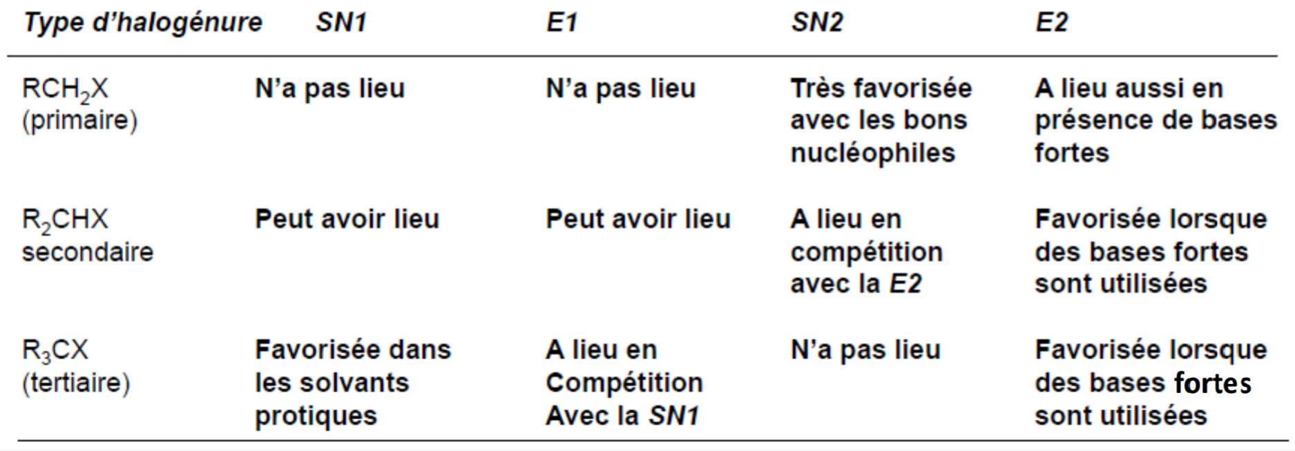

Coucouu déjà merci pour vos DM !!
petite question sur le qcm 9 du DM 5, je comprends pas trop pourquoi l'item B est compté juste alors que le carbone rattaché au fluor est tertiaire, normalement C tertiaire = que réaction de type 1 non ? ducoup le début pour la SN1 je suis d'acc mais la E2 devrait pas être possible non ?
merci d'avance :)

Heyy Le lynx ! 👀
En effet, c'est ce qu'on a tendance à se dire, mais en fait rien n'empêche de faire une E2 malgré la présence d'un carbone tertiaire... Voici le tableau récap' que l'on trouve dans le diapo du prof, qui indique quelles réactions sont possibles ou non en fonction du substrat :
Donc l'E2 a bien lieu sur un substrat tertiaire en présence de bases fortes.
Est-ce que c'est bon pour toi? :soldier:

d'acc merci beaucoup je retiens ça :)
