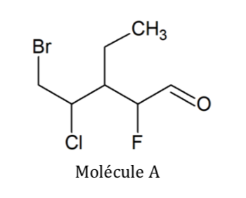

Au niveau de la molécule A, je ne comprends pas très bien pourquoi le suffixe est "-al" et non "-one" puisqu'il y a une cétone, non ?
Nom : 5-bromo-4-chloro-3-éthyl-2-fluoropentanal

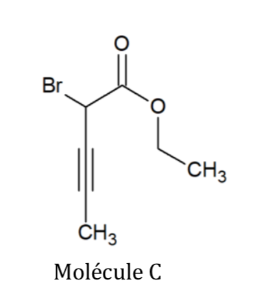

Et puis, au niveau de la molécule C, pourquoi est-ce qu'on commence à numéroter à partir de l'ester et pas à partir du CH3 ?
En le faisant, j'avais numéroté à partir du C après le groupement CH3 :question:

Du coup pour la question sur la molécule A :arrow: je pense que tu as compris grâce au post précédent, on met le suffixe "-al" car il s'agit d'un aldéhyde et non d'une cétone !
Pour la molécule C :arrow: j'avais déjà fait un post pour expliquer la nomenclature des esters, je te le mets ici : https://www.carabinsnicois.fr/phpbb/viewtopic.php?f=2222&t=147127
Mais si tu n'as toujours pas compris n'hésite pas à me relancer !

Du coup, quand on a un C = O en bout de chaîne ce sera toujours un aldéhyde et au milieu de la chaîne une cétone, c'est ça ?

C'est ça ! Sauf si tu as par exemple un O=C-OH, dans ce cas là c'est un acide carboxylique, si tu as O=C-NH3 c'est une amide, etc...
Mais si le C=O est tout seul oui ça se passe toujours comme ça ! :highfive:
