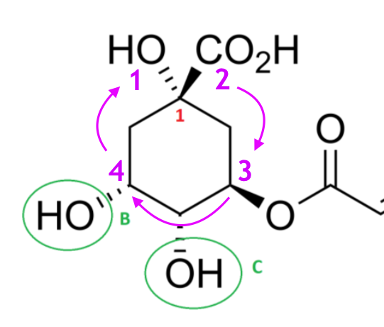

J'ai un peu de mal au niveau de cette molécule, surtout pour les Carbones portant un O chacun en bas à droite et à gauche.
Voilà comment je le voyais :
Avec l'ordre de priorité étant : OH > CO2H > C relié à O et C=OH à droite > C relié à O et C=OH à gauche.
Pour moi, le C de droite en bas est prioritaire par rapport au C de gauche (toujours en bas) car il est lié à un O lui-même relié à un C alors que le C de gauche est lié à un O relié à un H. Et les deux sont reliés au même groupement noté C en vert sur le schéma.
Et ça m'aurait donné R... :question:

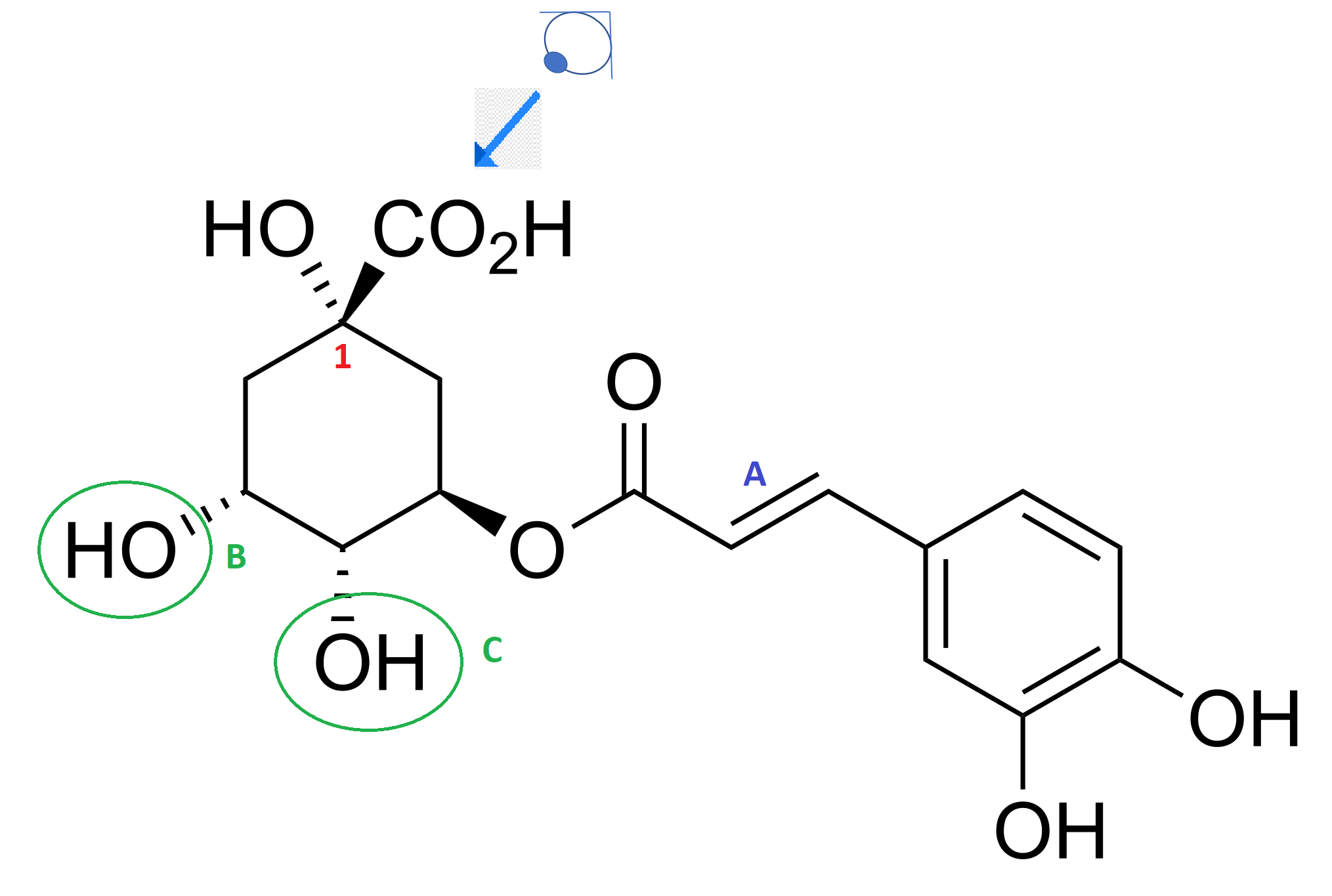

Une fois le classement effectué, on projette le 4ème groupement en arrière du plan. Pour cela, il faut positionner notre œil de la même manière que ce qui est représenté sur la molécule (image 1, la petite structure en bleu = l'oeil).
IMAGE 1

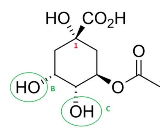

On tombe alors sur cette vue (image 2) :
IMAGE 2
image 2.png (4.39 Kio) Vu 386 fois
Tu me suis ? Tout est question de visualisation dans l'espace !
:arrow: 4ÈME ÉTAPE : Seulement après avoir positionné le groupement le plus léger en arrière du plan, on parcourt les substituants 1, 2 et 3 dans l’ordre décroissant de priorité.
Tu m'accordes qu'on tourne ici dans le sens anti-horaire et qu'on a donc une configuration absolue Sinister (S).
