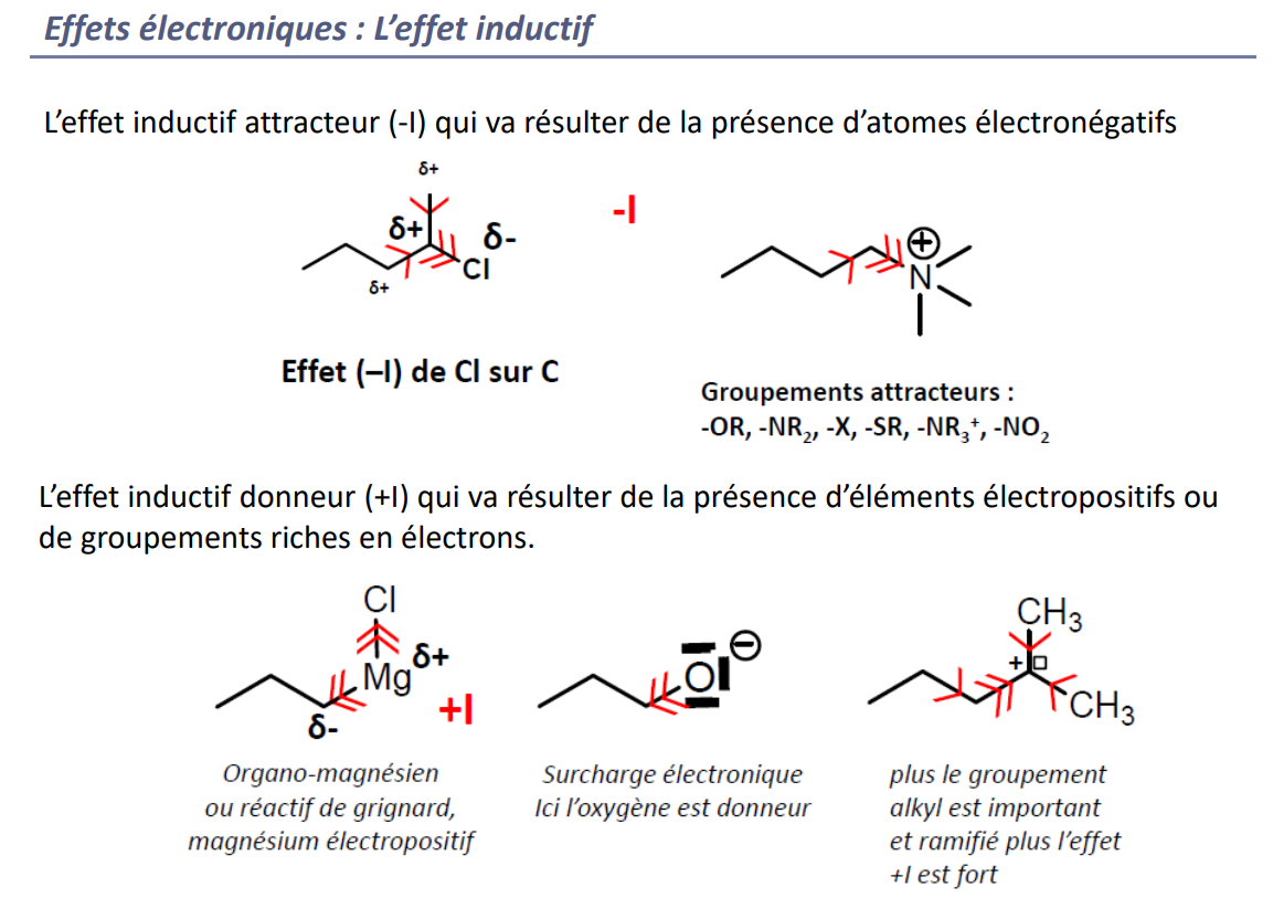

Au niveau de la correction de l'item C du QCM 8, tu dis : "comme le carbocation est électropositif, les carbones qui sont autour de lui “donnent” des électrons"
Je ne comprends pas très bien pourquoi le carbocation est électropositif s'il attire / reçoit des électrons des carbones autour de lui ?
D'ailleurs, la correction de l'item D est : "l’atome de chlore électronégatif attire les électrons de la liaison vers lui" :question: c'est un peu contradictoire, non ?
C'est peut être une mini errata parce qu'à la correction de l'item D du qcm 13, on a : "[effets inductifs] attracteurs grâce à l’azote qui est électronégatif, et donneurs grâce au carbocation qui est électropositif ++"
Jusque là j'ai retenu que l'électronégativité était la capacité à attirer des électrons vers son site et donc:
• Électronégatif => effets inductifs attracteurs (d'électrons)
• Électropositif => effets inductifs donneurs (d'électrons)
Donc, si le carbocation attire des électrons vers lui, il est électronégatif, non ? Ou est-ce qu'il est électropositif et il donne alors des électrons? :glasses-nerdy:

Alors, la définition de l'électronégativité est la suivante : Grandeur sans unité qui mesure l’aptitude du noyau d’un élément
(atome) à attirer vers lui les électrons, tu as raison sur ce point là.
Et en effet, un atome électronégatif sera receveur d'électrons et un atome électropositif sera donneur d'électrons.
On pourrait alors croire que le carbocation exerce un effet inductif donneur, et donc "donne" ses électrons aux carbones autour, c'est vrai...
Je ne sais pas vraiment pourquoi mais c'est écrit très clairement dans le cours du prof, dans le cas du carbocation on a des effets inductifs donneurs qui viennent des carbones autour et donc le carbocation est receveur, mais c'est quand même un mécanisme d'effet inductif donneur !
Écoute, je te remets la diapositive ici, retiens ça tel quel pour le moment, mais on va poser la question au prof à la SDR, il expliquera sûrement mieux que moi ! :lol:
Tu n'es pas la seule pour qui cette notion a posé problème... donc je pense que le mieux serait de poser la question directement au prof.

Oui, si c'est possible, je voudrais bien que tu lui demandes d'expliquer pourquoi le carbocation est considéré comme étant électropositif s'il reçoit des effets donneurs des carbones autour. Vu que c'est plutôt les atomes électronégatifs qui recoivent des effets donneurs d'électrons.
Je pense que ça pourrait être une question de stabilité, non ?
Le carbocation a une charge positive donc, pour se stabiliser, il recevra des effets inductifs donneurs d'électrons (qui sont des charges négatives du coup) de la part des carbones autour pour compenser. :question:

Oui, en effet, c'est une question de stabilité !
C'est exactement ça, mais du coup on va lui demander pourquoi le carbocation n'est pas plutôt dans la catégorie "accepteur", vu que ce n'est pas lui qui donne les électrons mais les carbones autour.
Toutes les questions que vous nous avez posées durant le semestre seront données au prof pour qu'il y réponde à la SDR de toute façon, y compris cette question là. On fera bientôt une com sur Facebook pour vous expliquer !
