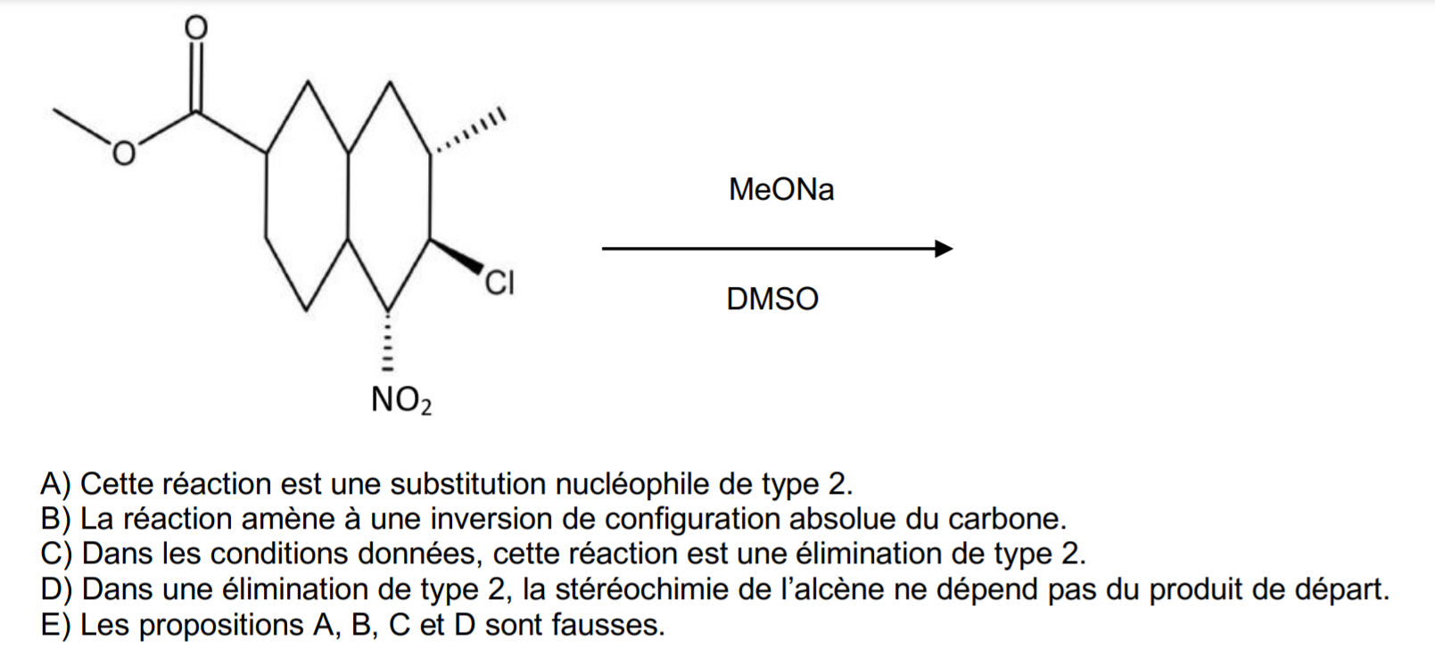

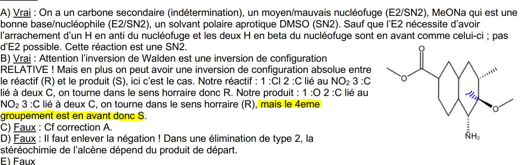

J'ai un problème avec l'item B qui est compté vrai, je ne comprends pas pourquoi on a une configuration absolue vu que
après la SN2 on remplace le Cl par le MeO et en refaisant les numérotations je retrouve une configuration absolue R
D'ailleurs je ne comprends pas la phrase que j'ai surligné dans la correction. Pour moi le H (dernier groupement) se trouve en arrière vu que le O est devant
Voilà, merci d'avance
