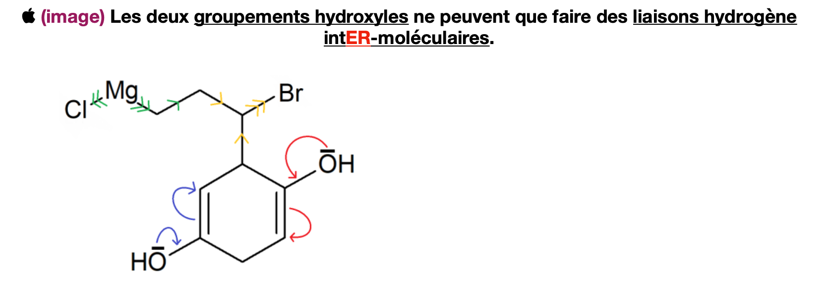

Pourrais tu m'aider stp?
Je ne comprends pas très bien pourquoi l'item D est faux.
À droite le Br à un effet attracteur. Donc il pourrait faire une liaison..?
À gauche c'est pcq il est trop loin? y a une distance maximal à respecter?

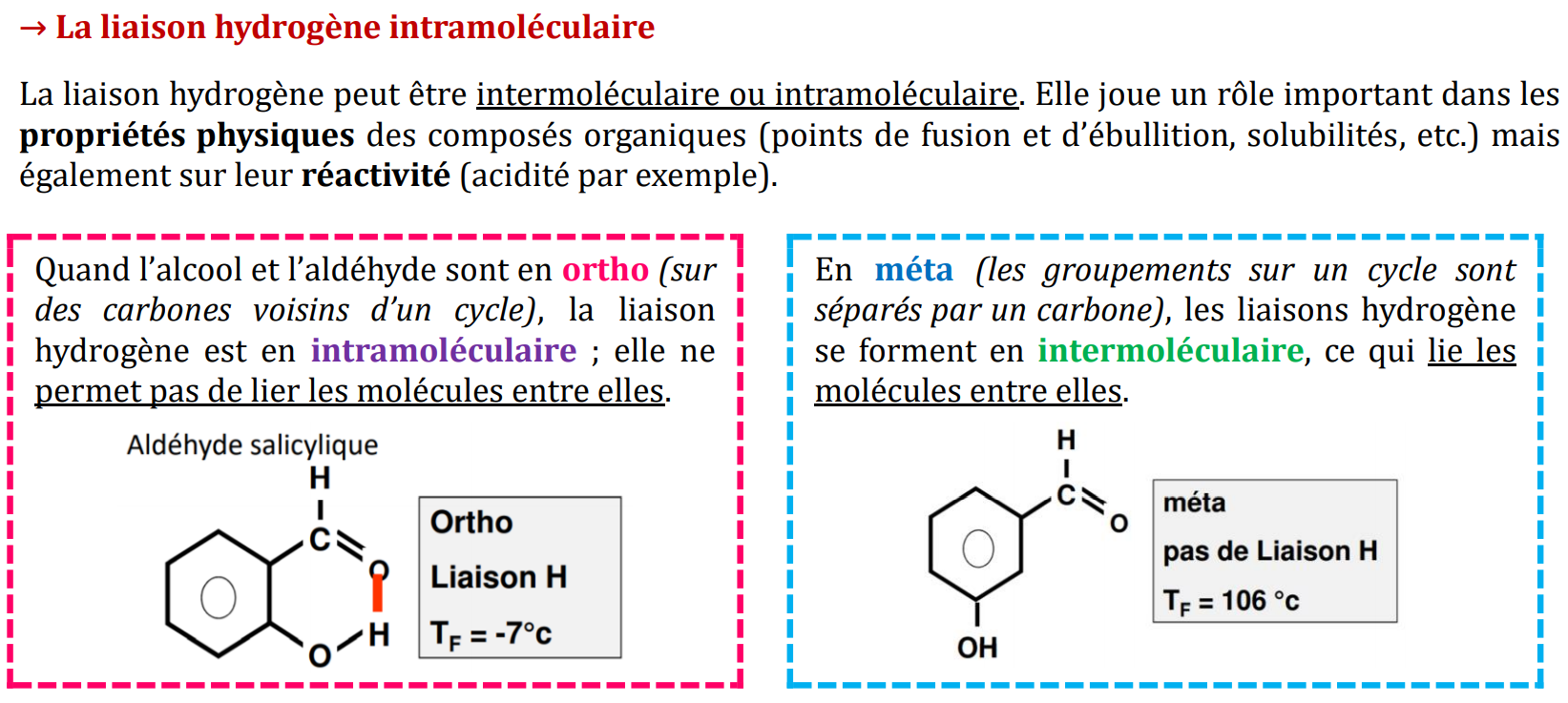

Mon item concernait plutôt cette partie du cours :
J'avais considéré que si les deux OH étaient en ortho, ils auraient pu faire une liaison intra-moléculaire entre eux, mais lorsqu'ils sont en méta ou en para (ils sont en para dans mon exemple), alors ils ne pourront pas, par contre ils feront des liaisons inter-moléculaires avec d'autres molécules.
Mais en effet, à droite le brome est assez proche de l'hydroxyle donc la molécule pourrait faire une liaison hydrogène intra-moléculaire entre l'hydroxyle et le brome.
Cependant l'item reste faux car il dit que "les deux hydroxyles feront des liaisons hydrogène intra-moléculaires", or, l'hydroxyle de gauche ne peut pas faire de liaison hydrogène intra-moléculaire, car comme tu l'as dit les autres atomes électronégatifs sont trop loin pour établir une liaison hydrogène avec lui.

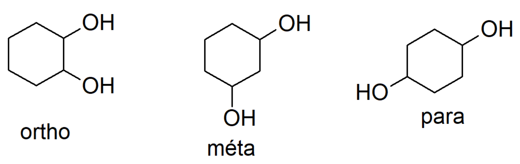

Je t'ai fait un dessin qui te permettra de différencier les deux, en gros ortho c'est lorsqu'ils sont sur des carbones voisins, méta c'est lorsqu'ils sont séparés d'un carbone et para c'est lorsqu'ils sont situés à l'opposé l'un de l'autre
