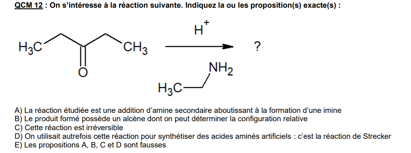

Hello la chimie O :glasses-nerdy:
Alors petite question concernant ce QCM, notamment l'item B:
Du coup je me demandais si c'était possible de parler d'un alcène quand on a N=C et comment définir sa configuration relative vu que le N est relié qu'à un seul élément de l'autre côté.
Merci pour vos explications :coeur:

Je l'ai compté faux en pensant qu'une double liaison CN ne fait pas un alcène mais une imine

Alors vous avez raison, on ne peut pas parler d'alcène puisqu'un alcène est une double liaison mais entre 2 atomes de carbone...
L'item est donc FAUX → Réponse : D.
En l'occurrence, on peut en effet déterminer la configuration relative Z/E de la double liaison C=N !
Pour cela, il suffit de classer le DNL comme dernier groupement prioritaire. De plus, pour des raisons de stabilité stérique, le DNL se trouve du côté opposé au dernier groupement que possède le N par liaison simple (c'est logique : c'est comme un H par exemple qui est situé en arrière du plan si un C possède déjà 2 liaisons dans le plan et 1 en avant).
C'est bon pour vous ?
