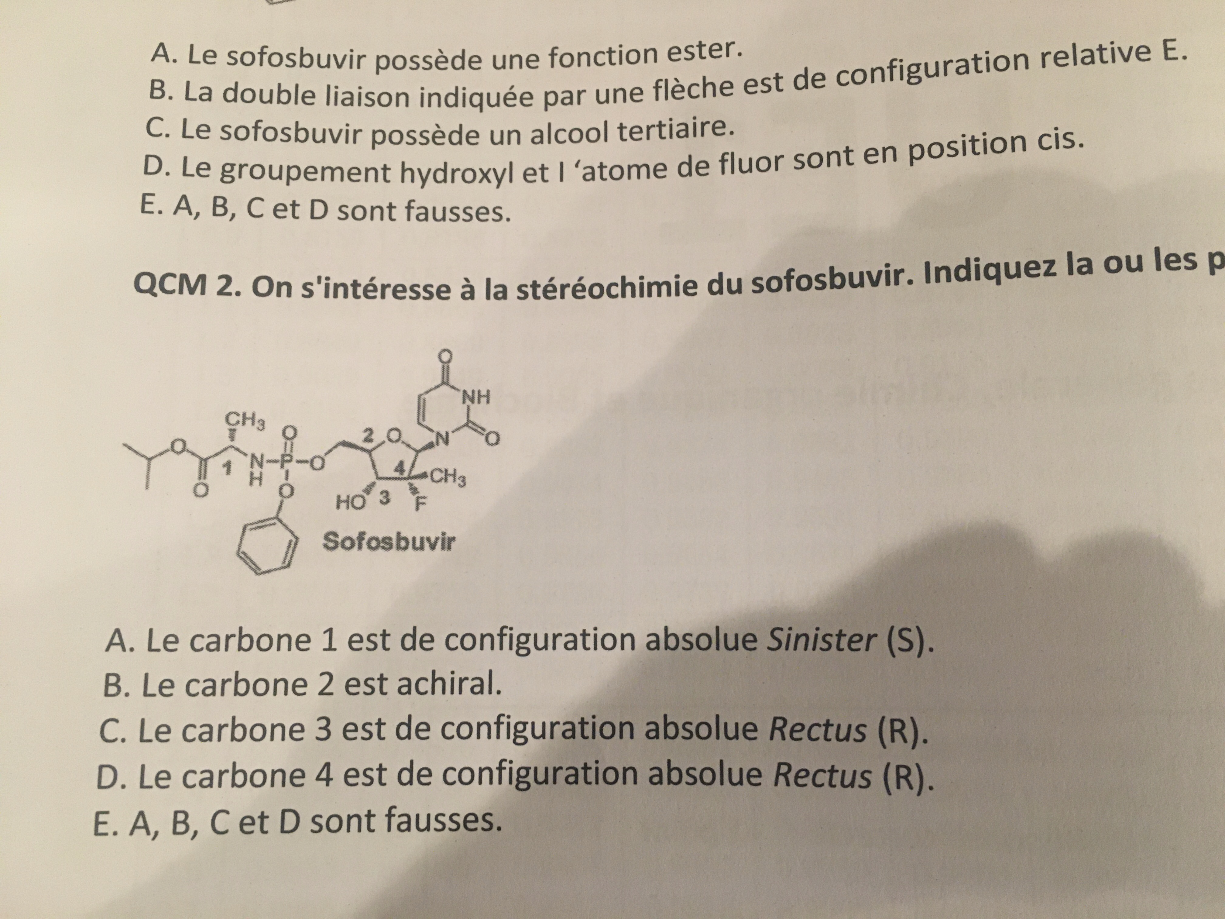

Petite question sur cet item D. Je ne comprends pas pourquoi il est R.
Le fluor est en 1er, puis le carbone lié à l’oxygène en 2e et enfin celui par l’azoté en 3e mais vu que le gpt le plus « faible » est devant on tourne et ça fait S ?
Sauf si vu que le fluor est derrière on ne le prends pas en compte et après on tourne ?
Merci de votre aide :D

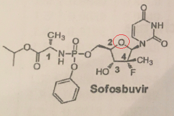

Alors fais attention, le C qui est lié à un N est également lié à 1 O (en rouge sur l'image), ce qui le rend plus lourd que le C qui est relié seulement à 1 O.
Le C du haut est donc numéroté 2 et le C de gauche numéroté 3.
On trouve donc bien une configuration absolue Rectus (R) !

Mais je croyais qu'on regardait au troisième rang uniquement quand il y avait une égalité sur le 2e ? Étant donné que le 2e peut les départager ici on regarde quand même plus loin ?

Alors attention regarde bien on est toujours au 2ème rang :wink2: . Regarde
Rang 1 : On a notre C* lié à 1 F et 3 C. On a donc le F numéroté 1 et indétermination au niveau des 3 C.
Rang 2 : On a le C du haut (celui qui nous intéresse) lié à 1 N, 1 O et 1 H, le C de droite lié à 3 H et le C de gauche lié à 1 O, 1 C et 1 H.
On a donc bien le C du haut numéroté 2, le C de gauche numéroté 3 et le C de droite numéroté 4.
Tu me suis ? Pour chaque degré, on doit prendre en compte toutes les liaisons du carbone considéré !
Après tu as raison, ce n'est que s'il y a indétermination à un degré n qu'on va voir au degré n+1.
C'est bon pour toi ?

Ahhhhhh la la la mais oui !! Merci j’ai été stupide sur ce coup donc c’est vraiment super gentil de m’avoir tout bien expliqué !!
Vous gérez l’orga vraiment merci du fond du cœur :coeur: :dance:
