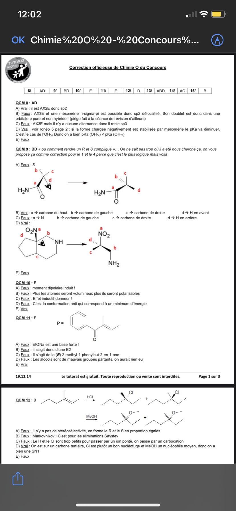

Hello je sais que c’est des qcm de l’ancien prof mais je me demandais à propos de la correction il est dit que c’est E et pas Z pr la double liaison mais en sachant que pour une E2 il faut arracher le H en anti la double liaison est au bout donc ni Z ni E au final non ?
Dites moi si je me trompe

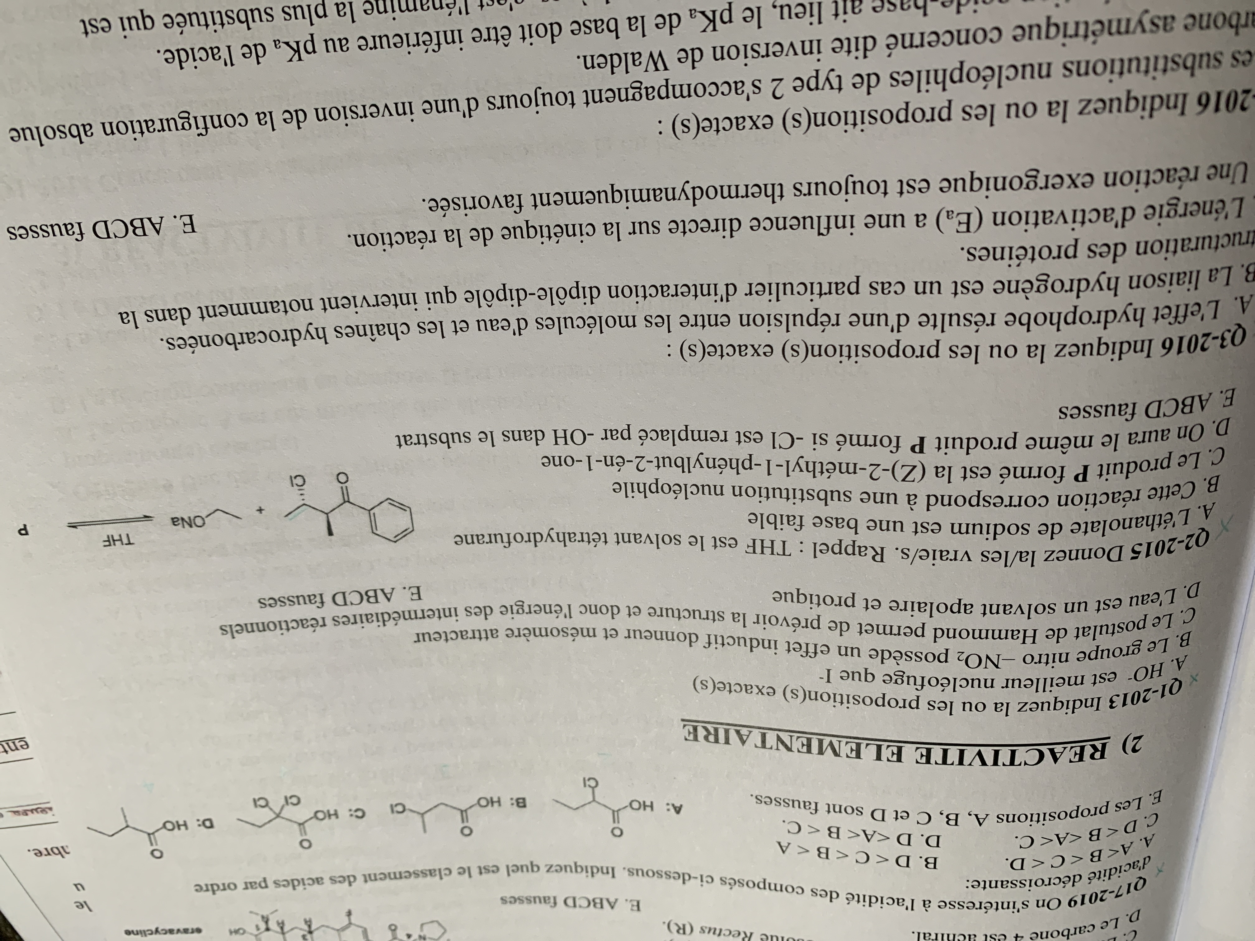

C’est le qcm 2 sur le livre (le trait bleu c’est où je pensais mettre la double liaison avec la contrainte du H en anti) et deuxième photo la correction officieuse

Alors en effet tu as totalement raison, on est dans une E2 donc le H doit être arraché en anti donc il ne peut pas être arraché à gauche mais uniquement à droite. On forme une double liaison là où tu l'as mise, donc elle n'est ni Z ni E car sur la droite le carbone est lié à deux hydrogènes.
Le nom exact pour le produit P serait : 2-méthyl-1-phénylbut-3-èn-1-one.
Bravo à toi de l'avoir remarqué! Les tuteurs ont sûrement oublié la contrainte en anti et formé la double liaison selon la règle de Zaïtsev, du coup du côté le plus substitué.
C'est bon pour toi? :highfive:
