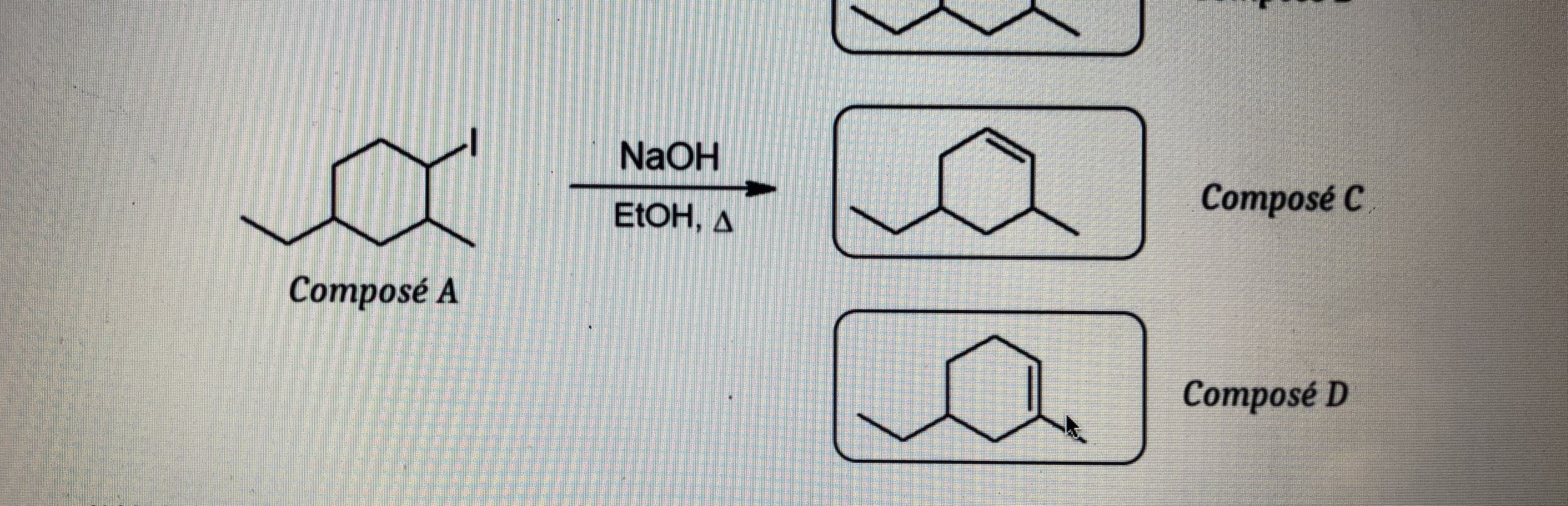

Coucouuu !
Par rapport aux composés C et D, comment fait-on pour savoir que le D est plus substitué que le C ?
Merci !! :angel:

Hello Carlos :soldier:
Alors : pour savoir quel composé est le plus substitué, il faut que tu regardes les groupements alkyl qui sont liés à la double liaison.
:arrow: Si tu regardes la double liaison du composé C : à gauche le carbone de la liaison C=C lié à un alkyl et un hydrogène non représenté. A droite, il est aussi lié à un alkyl et un hydrogène non représenté.
Bilan : Un alkyl à droite, un alkyl à gauche, la liaison est DI-substituée.
:arrow: Maintenant la double liaison du composé D : en haut le carbone de la liaison C=C est lié à un alkyl et un hydrogène non représenté. En bas, il est lié à deux alkyls.
Bilan : Un alkyl en haut, deux alkyls en bas, la liaison est TRI-substituée.
Donc la double liaison du composé D est plus substituée que celle du composé C. Il sera donc majoritaire!
Dis moi si tu as compris :highfive:

Ah d'accord j'ai compris merci beaucoup !! :coeur:
