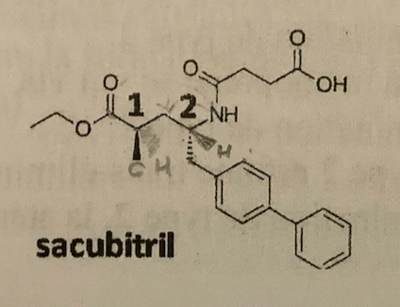

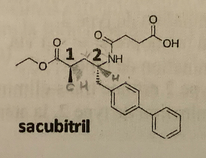

Je ne comprends pas très bien pourquoi on considère que les groupements du C n°1 et du C n°2 sont en TRANS et pas en CIS (c'est ce qui est écrit dans la correction).
On voit que les deux carbones sont reliés à 1C chacun et ces deux C sont tous les deux vers le bas. Donc, à partir de là je pensais que c'était en CIS mais visiblement je n'ai pas eu le bon raisonnement.
Est-ce que ce serait possible d'expliquer cette correction ?

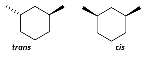

En effet, tu n'as pas le bon raisonnement ! Il faut en réalité regarder si les groupements sont en AVANT ou en ARRIÈRE du plan et non pas en BAS ou en HAUT.
-On utilisera TRANS si les substituants sont de part et d’autre du plan.
-On utilisera CIS si les substituants sont du même côté du plan.
Prenons les 2 molécules ci-dessous comme exemple :
A gauche : les 2 substituants sont de part et d'autre du plan, donc en TRANS. Peu importe que les 2 groupements soient dirigés vers le haut, seul compte le positionnement des substituants l'un par rapport à l'autre au niveau du plan.
A droite : les 2 substituants sont du même côté du plan, donc en CIS.
Tu comprendras donc que dans le cas de ton QCM, les groupements sont bien en TRANS l'un par rapport à l'autre ! :wink2:
