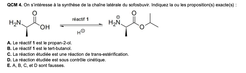

J'ai un soucis avec le QCM 4, je suis pas sure de comprendre la correction
Vous dites que c'est une transesterification et que c'est sous contrôle cinétique, mais je vois pas pourquoi :question:
C'est pas juste une estérification tout court ? comme on a un acide carboxylique + un acide en tant que catalyseur et si l'item A est juste on a un alcool du coup tout ce qui est nécessaire a une estérification ? Et si c'est une estérification c'est sous contrôle thermodynamique ?
Désolé j'espère que c'est assez clair pour comprendre
Merci d'avance ! :)

Je comprends pas non plus, c'est bien une "Estérification" pourtant.
Et je pensais que la catalyse acide estérification = contrôle thermo ?

Messagepar Victorganique » 11 Déc 2020, 18:56
Salut ! :)
Vous avez tout bon !
On a bien une estérification (et non pas une transestérification) sous contrôle thermodynamique (et non pas sous contrôle cinétique).
C'est bon pour vous ?
Bon courage ! :angel:
